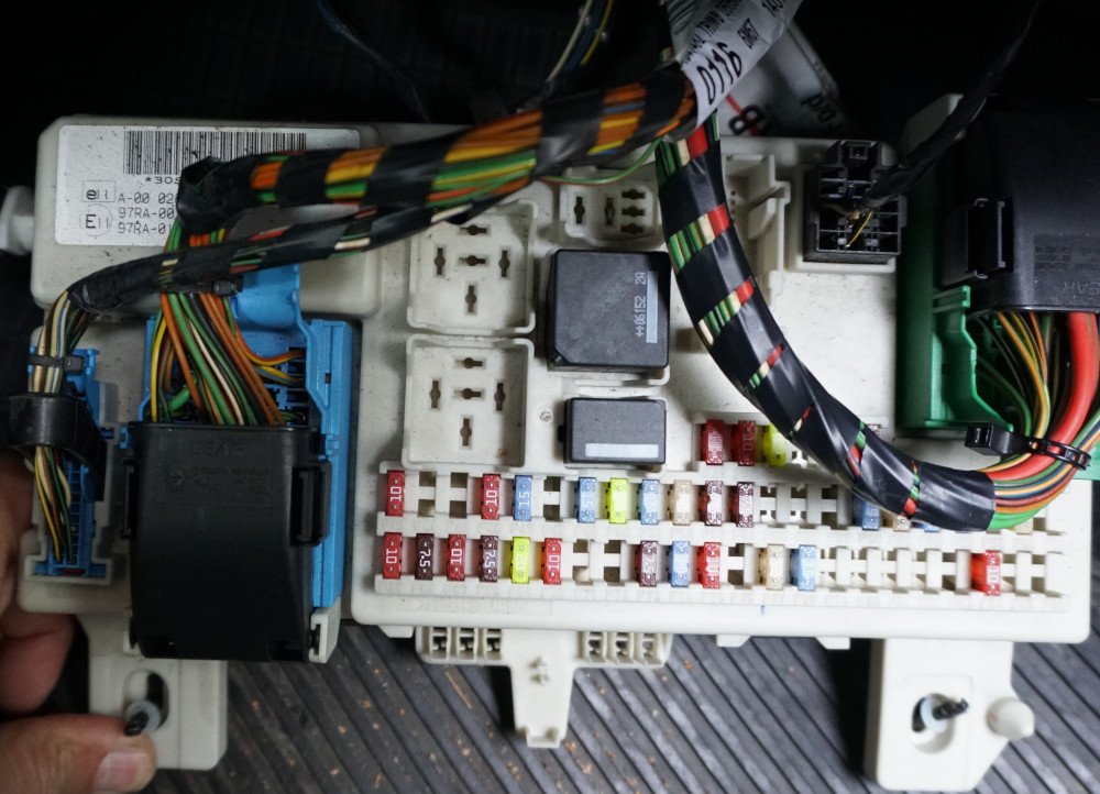

Děkuji za reakce a nápovědu. Zatím jsem nabil baterku a postupně vyndal všechny pojistky a relátka jak v GEM , tak i v motorovem prostoru a současně sledoval ampermetr. U dvou pojistek v GEM klesl při jejich odpojení proud, ale nikdy na nulu. Po odevření dveří s vyhozenou pojistkou 77 (rele centralu) byl počáteční odběr 300 mA, (což asi dělá malý osvícený display kilometrů) a po 10min to slezlo na 120mA (disp. zhasnul). Po znovupřipojení poj.77
a otevření dveří to vylezlo na 900mA a po 10 min skokem na 300 a pak hned na 120mA. Po hodině stejné. Můj hlavní problém je, že nikde jsem na netu nenašel můj GEM, abych zjistil, co je to za pojistky. Ještě prohlédnu kabely GEM podle rady, ale nejvíce bych byl vděčný za zapojení pojistek v GEM modulu (nebo odkaz). Přikládám foto mého GEM modulu. Jinak ovšem, pokud centrál bude otvírat dveře a cvakat, když je vybitá baterka, tak to je teda docela malér. To je pozvánka pro každého pobertu. Pavel

Re: Vysoky odběr z baterie v klidu a z toho plynoucí problémy
Seznam pojistek viz manuál
http://navody.ford-focus.cz/Ford_Focus_ ... 007_CZ.pdf
nebo tady https://www.autogenius.info/ford-focus- ... x-diagram/

Re: Vybitá baterie během 24 hodin
Ahoj, děkuji za odpovědi. Jak je vidno na fotce pojistek, kterou jsem přiložil a ve srovnání s GEM modulem z AUTOGENIUS je ten můj značně okleštěný a tam, kde např. mají být pojistky pro centrál jednotlivých dveří, já mám prázdné nezapojené místo. Podle jejich schematu se mi sníží odběr naprázdno při odpojení pojistky 46 - Instrument cluster battery supply, on-board diagnostics - co to má být ? nevím a pojistky 58 - Audio modules battery supply - je to napájení rádia, nebo co? Prosím o vysvětlení - děkuji. Pavel

- Příspěvky: 24887
F46 - napaji jen budiky i po vypnuti zapalovani
F58 - napaji radio a BTmodul
vyzkousej jejich odpojeni zvlast a mas jistotu, ktera to dela
