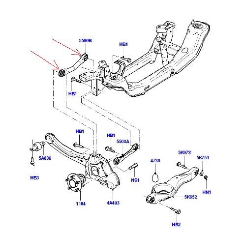

rh1980- máš pravdu,zmátlo vyhledávání u auto kelly kde mají sadu pro kombi a hb pod stejným číslem.Teď jsem to vyhledal na polákách a už jsem v obraze.Normálně se stydím za ten úlet

- Příspěvky: 19243
Re: Výměna silentbloků zadní nápravy
a to spodni velke jak drzi pruzinu je taky jen ford .

Spodne velke som videl v par e-shopoch. Stalo nejakych 2400CZK.
Silentbloky som na to nikde nenasiel, ale ze vraj na predosly Focus sa dali kupit.

já ne, za cca 2100Kč je origo ford

zajímavý je, že za to horní příčné rameno na kombi chcou přes 3 litry
a přitom je několikanásobně menší

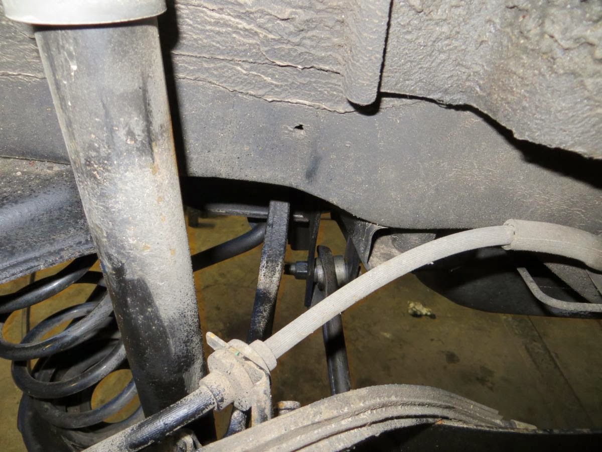

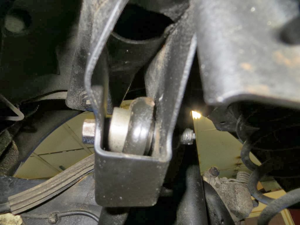

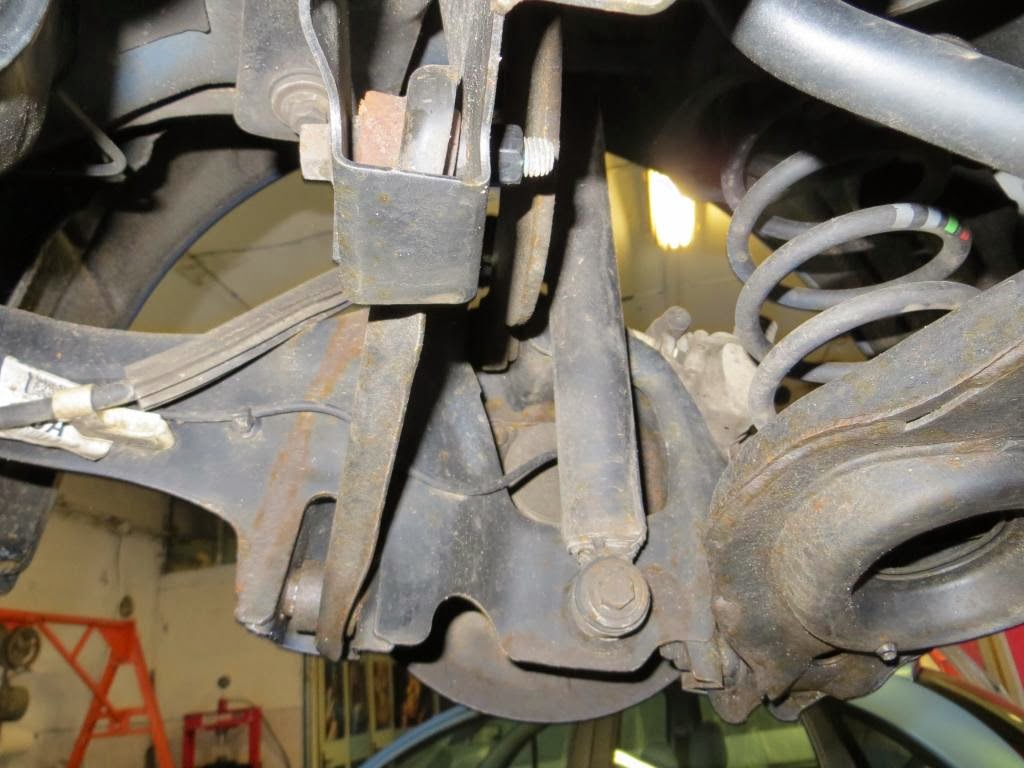

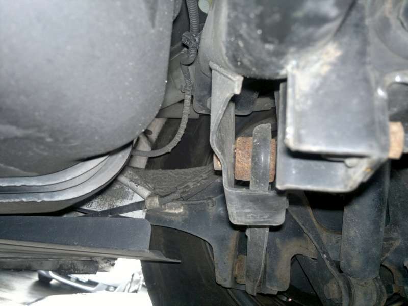

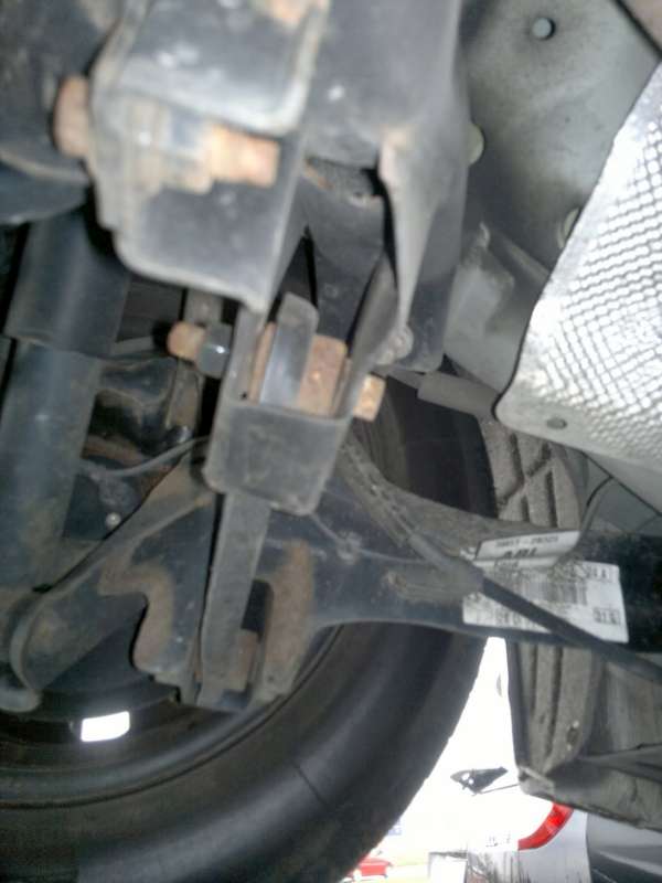

Zadne rameno pred vymenou silentblokov - je trochu nasikmo:

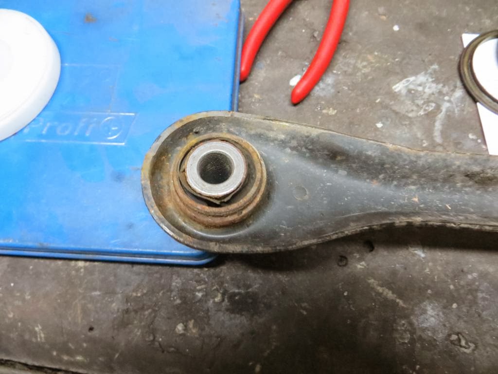

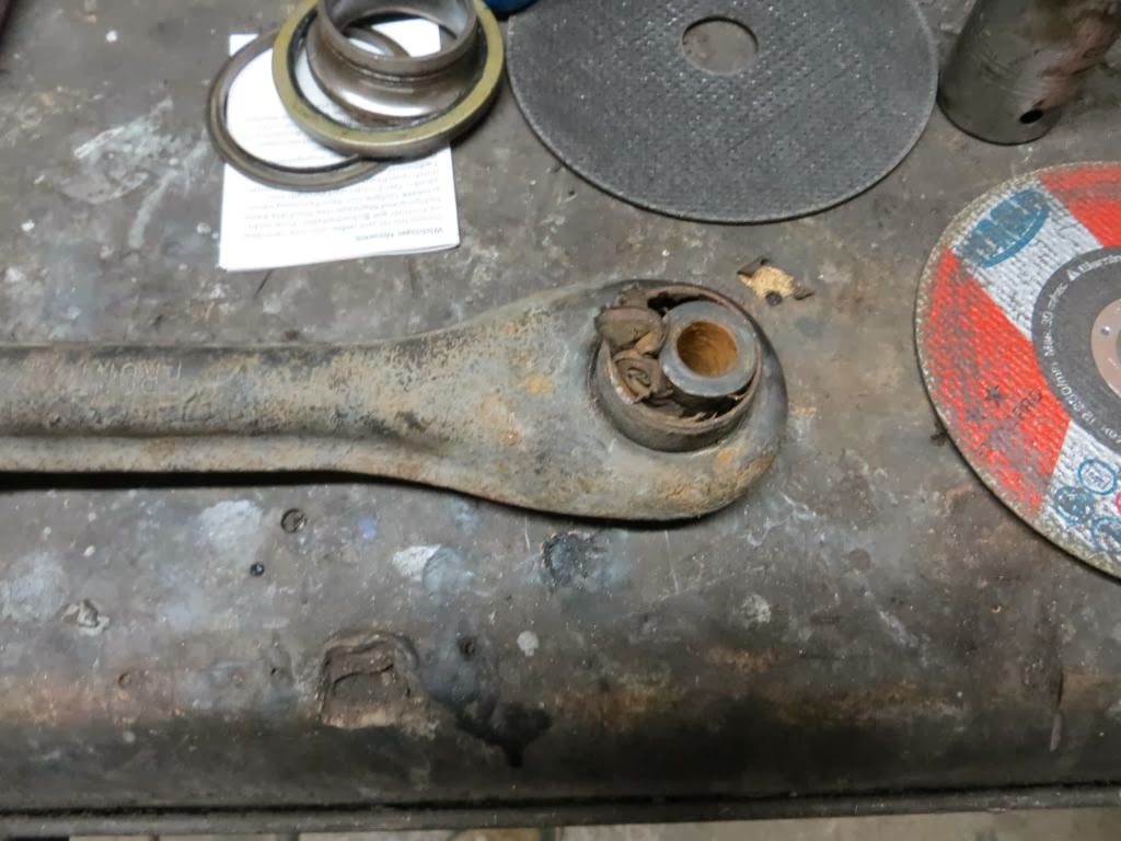

Stare silenty - po smrti (95.000km):

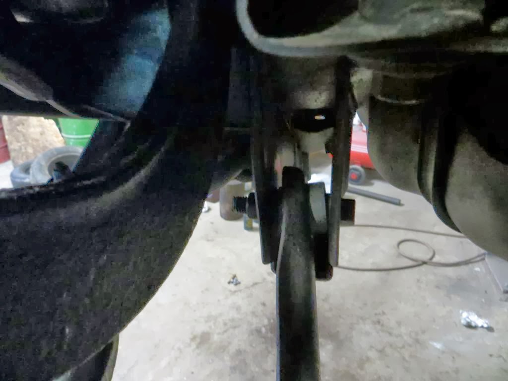

Po vymene su tie ramena tiez nasikmo:
Iny Focus (kombi) ich ma rovno - aj ked je pravda, ze kolesa ma na zemi, ale velky rozdiel tam nie je, ak spustim moj Focus na zem, stale je to rameno nasikmo:
Cim to moze byt, ze to dolne male rameno nie je rovno (na obidvoch stranach)?
Akym momentom sa dotahuju sroby tohoto ramena? Dotiahli sme to na max, co to slo, tak nejak to bolo od nova z tovarne - dokonca aj to puzdro, v ktorom to drzi, bolu trochu zmacnute, ako to bolo silno dotiahnute, ale rozmyslam, ci to upevnenie by nemalo byt volne a pohyblive. Ak sa odpruzuje koleso a chodi hore dole, tak to male rameno by malo kopirovat jeho pohyb. Ak bude prilis utiahnute, tak cely pohyb je len v gume silentbloku a mozno preto tak kratko vydrzi - cca od 40tisic km bolo to rameno tak nasikmo.
co ti robilo auto na starych silentblokoch? odskakovalo, alebo...? tiež mam 93 tkm, ale menit sa mi to nechce davat niekde robit
Ano odskakovali mi zadne kolesa na nerovnostiach pri prejazde zakruty - ako keby boli povolene sroby.
takže by som to mal asi aj ja povymienat.. presne tie iste pocity mam aj ja obcas ze mam povolene kolesa..
Odchadza to nejak skoro, tak preto neviem, ci je spravne utahovat tak silno tie sroby. Nikde som nenasiel utahovaci moment. Ani microcat ho nema, ak sa nemylim.
Inak tieto silentbloky v hornom malom ramene boli este ok: tak sa mi zvysili 4ks, ak niekto ma zaujem. Su rovnake pre HB/kombi.
Nalisovat je to bez problemov. Ramena su ploche a tenke, takze ziadna velka sila nie je potreba a na vylisovanie sa da pouzit napr orech 23/24/... z gola sady.

Ten diel 5A638 (predny klb ramena) je OK?
