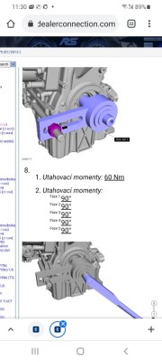

Je rozdíl když se povoluje čistě krutem (dvouramenné vratidlo, rázový utahovák, ten násobič momentu taky) nebo krut + ohyb. (ráčna, vratidlo s jedním ramenem = nasazená trubka na vratidle trhák). Ale mohla tam být i vada materiálu šroubu nebo byl přetažený při montáži = už načatý.. Odvrtání by ale neměl být problém, po rupnutí už je závit volně..
40k za přípravky je cena mimo realitu, fakt by to muselo být ze zlata.. A pokud autorizák není schopen udělat rozvody, tak jde celá značka do hajzlu zastoupení jen prodá nový auta a servis nazdar pomož si sám = další auto nebude Ford.

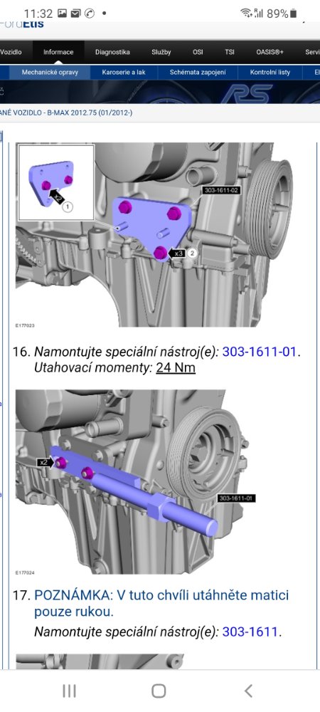

Miki teď jsem toto vlákno objevil a přípravky na 1.0Eb stojí cca 1100euro bez DPH což je cca 35000kc s DPH.

To nemění nic na tom, že autorizák by to měl mít, nebo si to sehnat. Těch motorů asi nejezdí jen pár, aby to nepotřebovali.

Ještě tam chybí pár přípravku které jsem nefotil.
Je to samé jako s 2.5t , ptal jsem se kdysi v rakousku a je potřeba je objednat z Vídně. Teď je mam už svoje .
A věřím že jednou přijde čas i na přípravky na EB . Jen co vím tak ford si je účtuje cca 25t a víc se sadou.

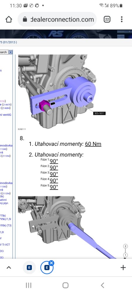

Ano 60Nm a pak 5x 90° s nasobicem který je 1:5 . Nevím jak docílit takového dotažení bez pomoci násobice .

Tak jestli je 1:5, a pokud to chapu dobre, tak pri 5 otackach na nasobic ti udela jednu otacku na sroub? A pokud teda mas udelat 5x90° na nasobic, tak při prepoctu mi to vychazi na otoceni sroubem na 90°, coz neni tak hrozny

Verim, ze tim nasobicem se to dela suprove, tenkrat sem o nem i uvazoval, ze bych ho koupil do prace

jj násobič 1:5 a 5x 90°= 5 krát 90 děleno 5 = 90°bez násobiče
Prostě utahovat klasických 60 Nm + 90° Ale násobič může být příjemný udělátko... Zádný zázrak, prostě převod 1:5 a opěrka aby se netočil.. Akorát je míň náročnej na prostor než metrová trubka

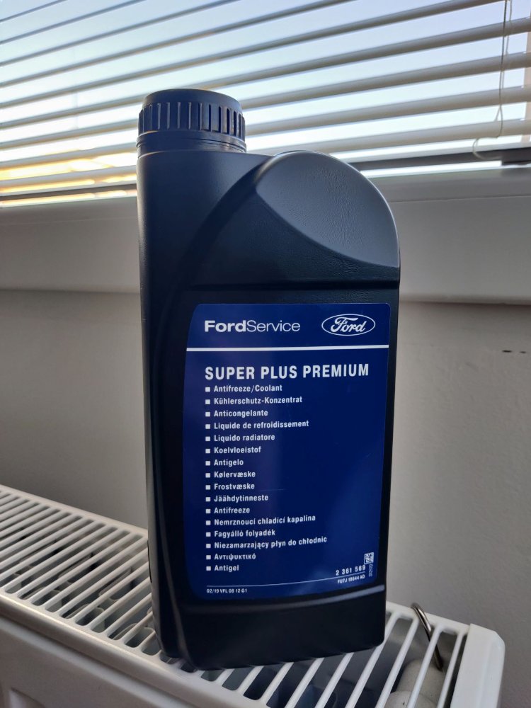

Hele víte někdo jakou chladící kapalinu tam dát? Protože ford uvádí pouze normu wss-m97b44-d ve fordu za to chtěj 4700/5l a naprosto odmítají říct, jaké označení to vlastně je (jeslti G12/13 a pod). Taky je potřeba okruh odvzdušnit? Ventilek sem nikde nepotkal

To si dělaj kozy ne?? Fordovi nasr... Tahle fialová G12+ má i tu Fordí normu:

Ale je to reálně G12+ nebo není? Reálně asi jen na dolití, ale teď sem dolíval jen destilku tak to bude chtít alespoň zhruba dolít něčím co tam patří...

Já koupil na dolití normálně ve Fordu original SUPER PLUS PREMIUM. Litrovku za cca 240 kč. je to koncentrát, to znamená 1:1 je to na -37. Ikdyby teda byla náplň komplet cca 8 litrů, stačí ti 4 litrovky což bude cca 1000kč.
