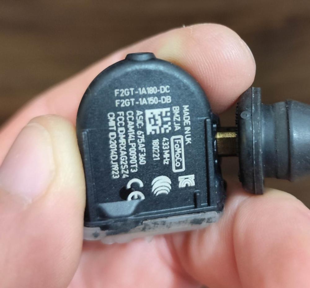

Krabat
- Příspěvky: 15
- Registrován: 16.10.2019 07:45
Re: ventilky TPMS pro mondeo mk5
Zdravím, a přidal bych se s dotazem k tomuto tématu: V pneuservisu mi při přezouvání ulomili 1 ventilek (vysílačku). Nicméně koupili prý identický ventilek, já to nazul a samozřejmě - po 17 km hlásí palubní PC závadu na TMPS. Resetuji, závada po 17 km opakovaná, resetuji... zkusil jsem to takhle 4x (protože vloni po přezutí jsem pomíchal pořadí a musel také 4 x resetovat, než to dalo pokoj), ale tentokrát budu muset do serviszu, protože logicky ten nový ventilek není zapsaný v palubním PC a bude pípat furt.
A teď ten dotaz: říká se že u FF MK3 má palubní PC pouze 8 pozic pro ventilky TPMS (pro letní/zimní sadu). A servisák mi bude muset 1 pozici "vyhodit", aby tam mohl zapsat ten nový ventilek. On ale nepozná, který ventilek v palubovce "chybí" a může ho odmazat, protože tam budou i 4 pozice pro ty letní gumy. Musím si tedy do kufru sebou vzít i ty 4 letní gumy? Protože se mi fakt nechce platit pak servis pro spárování ventilků ještě jednou, v létě...
Nebo stačí vzít sebou ten ulomený? On by možná vysílal...nebo je to úplně jinak?

Krabat
- Příspěvky: 15
Tak dopíšu poznatky ze servisu FORD. Není to prý žádný problém, (v kufru jsem pro jistotu přivezl i letní sadu) spárovali mi nový ventilek a jezdím bez kvílení na palubovce.

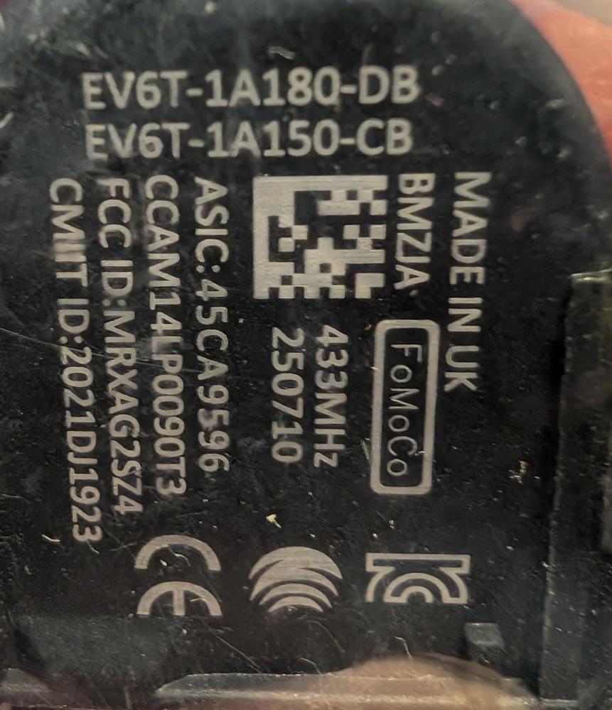

- kozelos
- Příspěvky: 688
TPMS S-MAX MK2
Neměl by, prosím, někdo tip (aktuální odkaz) na nějaké levné tpms ventilky? Čeká mě výměna zimáků, ve kterých jsou ventilky pro Kugu, které auto ignoruje, tak bych je vyměnil. Nijak extra mě to netíží, na zimu jsem prostě vždy tpms přes forscan vypnul a na jaře zase zapnul, ale kdyby náhodou někdo měl tip:) Na aliexpressu něco najít lze, ale nerad bych koupil špatně, co opět nebude kompatibilní, nevím přesně ani to označení.. Díky předem
Jouzef88
- Příspěvky: 137
- Registrován: 17.11.2023 20:14
Re: TPMS S-MAX MK2
Kuga ST-Line mk3 2022 1.5 Dragon 110kw m/t
- kozelos
- Příspěvky: 688
Ok dik za tip, na allegru mi vyskocil nakej kupon 300Kc, tak jsem objednal. 1700 za 4 senzory jsem ochotny dat
- kozelos
- Příspěvky: 688
Tak kola jsou na autě a ventilky nic. Kazdych tech cca 50km? To zapipa chybu tpms. Dam reset v palubaku a to proběhne bez chybove hlasky, ale zobrazí to poslední hodnoty tlaku z letnich kol. Ty tam pak takhle vydrží do příští chyby.. jsou ty ventilky opravdu správné, bez se vydam na reklamaci do servisu?

- kozelos
- Příspěvky: 688
