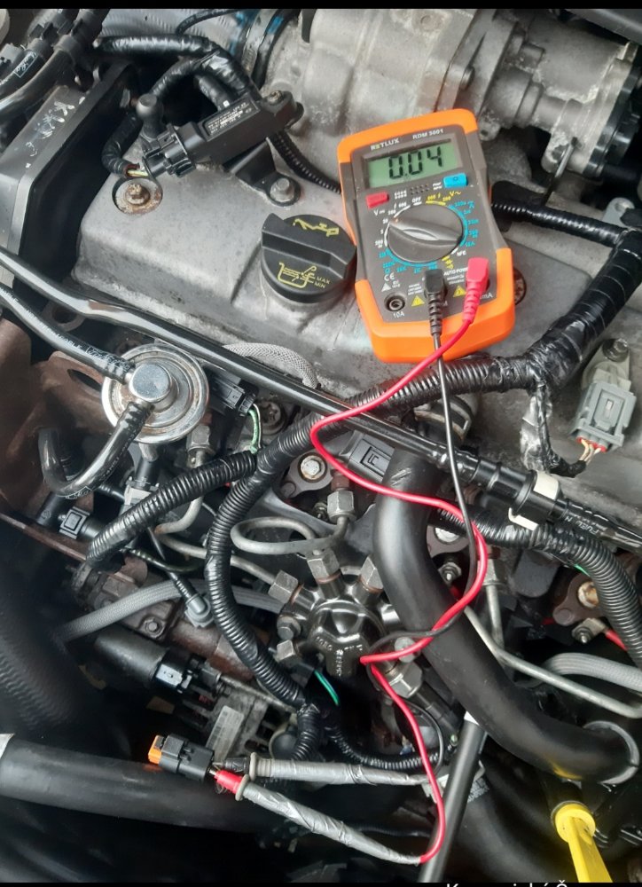

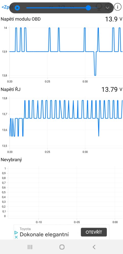

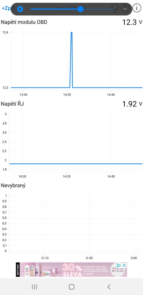

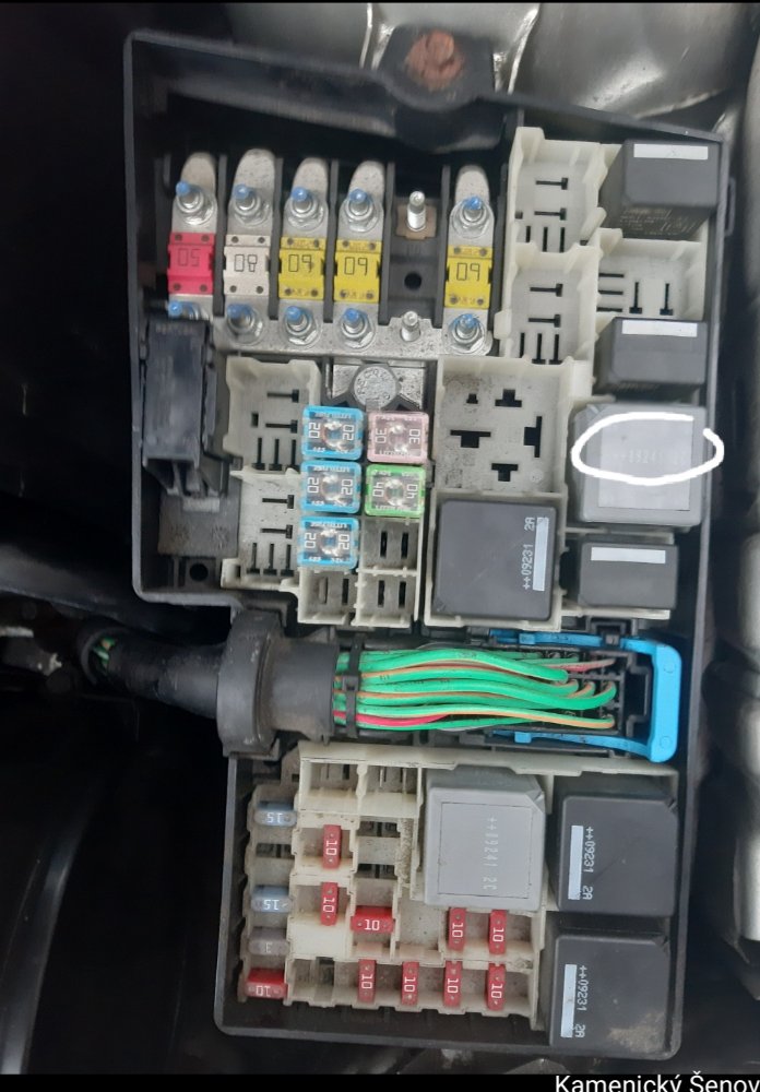

Jasny to cerpadlo se musi vyzkouset jestli taha. Zatim netaha nic a je divny ze kdyz konektor jsem zapojil a zkusil ho zmerit tak jsem nenameril vubec nic, mam takovy tuseni jestli mj neblbne rele i kdyz jsem je zkousel a cvakaly. Dneska jsem to bzuceni neslysel.

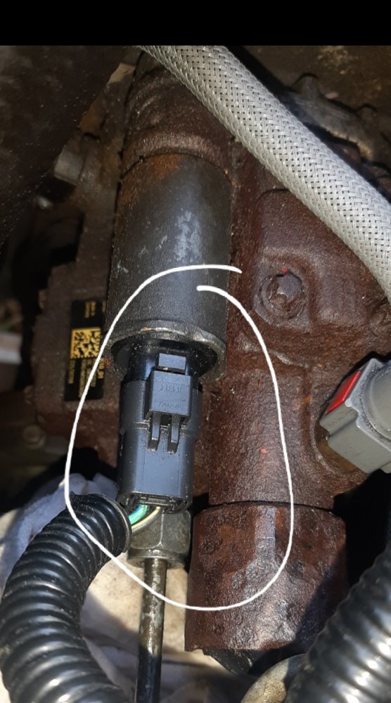

Re: motor toci ale nenaskoci

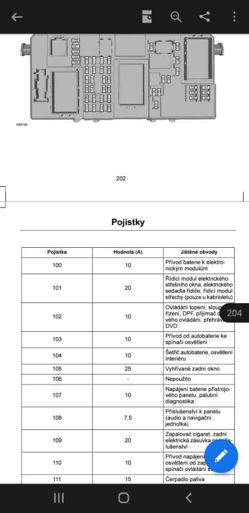

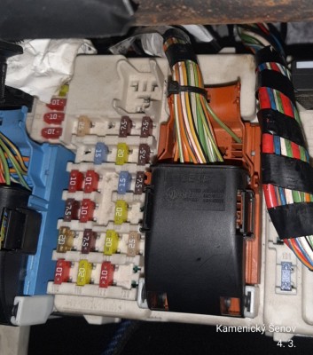

Tak jsem mel chvilku a zas jsem si prosel auto a hle co jsem nezjistil? Vidite co ja?
- Příspěvky: 24988
to je na benzinove cerpadlo ... odvzdusni to
