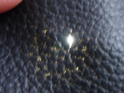

ZaQik: Ono se to vyřeší, jen jsem nečekal, že to bude takový problém. Já tu manžetu chci novou, protože ta od Tebe má na sobě jedno zeslabené místo (evidentně se v tom místě při každém přeřazení ohýbala), takže se obávám, že bych to musel třeba za rok stejně vyměnit, tak to chci udělat rovnou, dokud to mám venku
(pro názornost přikládám fotku, kde jsem to podsvětlil, aby to lépe vyniklo, co tím myslím)
P.S. Nechtěl jsem tu o tom psát, aby sis nemyslel, že Ti to nějak vyčítám, loketka byla za super cenu, tak se holt počítá s tím, že není nová
