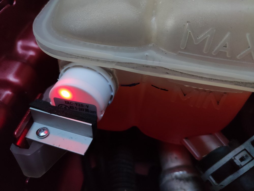

Snímač jsem uchytil takto
Ale není to buhvico, prostě čínský šmejd. Budu to testovat za jízdy, jak se to chová.

Re: Čidlo hladiny chladící kapaliny 1.0 ecoboost 92kW
Uchycení dobrý
...odkud jsi vzal napájení?
A do kabiny ti to avízuje jak teda?

Zatím mám pouze uchycené čidlo. Napojil jsem to na 9V baterku jenou pro vyzkoušení. Budu informovat o dalším postupu.

Tak dnes jsem protahoval kablík průchodkou. Myslel jsem, že u toho porodím. Nejdřív je potřeba sundat izolačky, pak jsem průchodkou protáhl silonový prut tloušťky 3mm. Šlo to velmi těžce, ale povedlo se. Použil jsem USB kabel, např. od telefonu. Do silonové tyče jsem musel vyvrtat dírku, přes kterou jsem protáhl stinění od kabelu. Izolačka by nepomohla, průchodkou by neprošla. Takže to nejhorší mám za sebou.
Ještě odkaz na video, jak čidlo funguje. Je čínský šmejd, bere to i ruku z boku.
http://cestujeme.name/VID_20201102_144131.mp4
