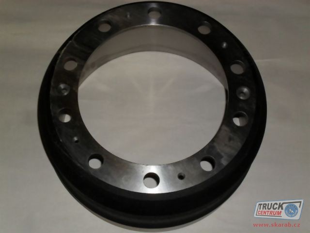

[quote="jenikHK"]Prima, na bodu 1 jsme se shodli. Rád bych se ptal dál:
- Když je teda konstrukčně shodné spojení rafku a náboje u běžných aut a u F1 (nikdo nepopsal rozdíly), jak je přenášen moment u řešení s jednou centrální matici?
vlevo dole, na středu ty drážky, vidíš, už?? :mrgreen:

petulak
Příspěvky: 5658
Registrován: 06.02.2010 15:45
Re: Mazání dosedací plochy disku ano/ne
Příspěvek od petulak » 15.04.2019 09:17
kolik-pak je tady plochy na tření?? hmm :mrgreen: :mrgreen:
A včíl mudruj. :mrgreen: :mrgreen: :mrgreen:
