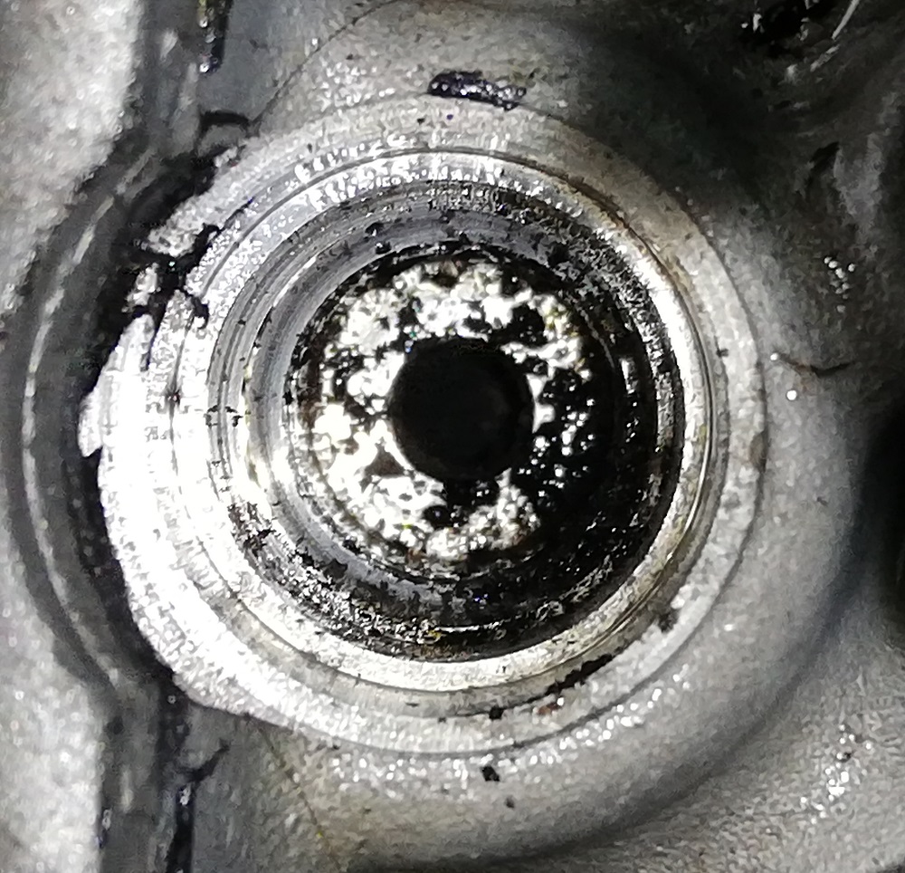

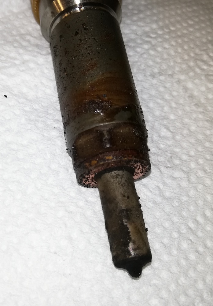

- Příspěvky: 96
- Registrován: 10.03.2019 08:51
- Bydliště: Tábor
Re: Ford Focus III 1.6 TDCI 85kw combi - nejde do otáček
První vstřik, ten, který dával o trochu více nafty do přepadu.
Asi se pustím i do ostatních, co vy na to ?Ford Focus MK2 HB 1.6 TDCi 66kW r.v. 2005

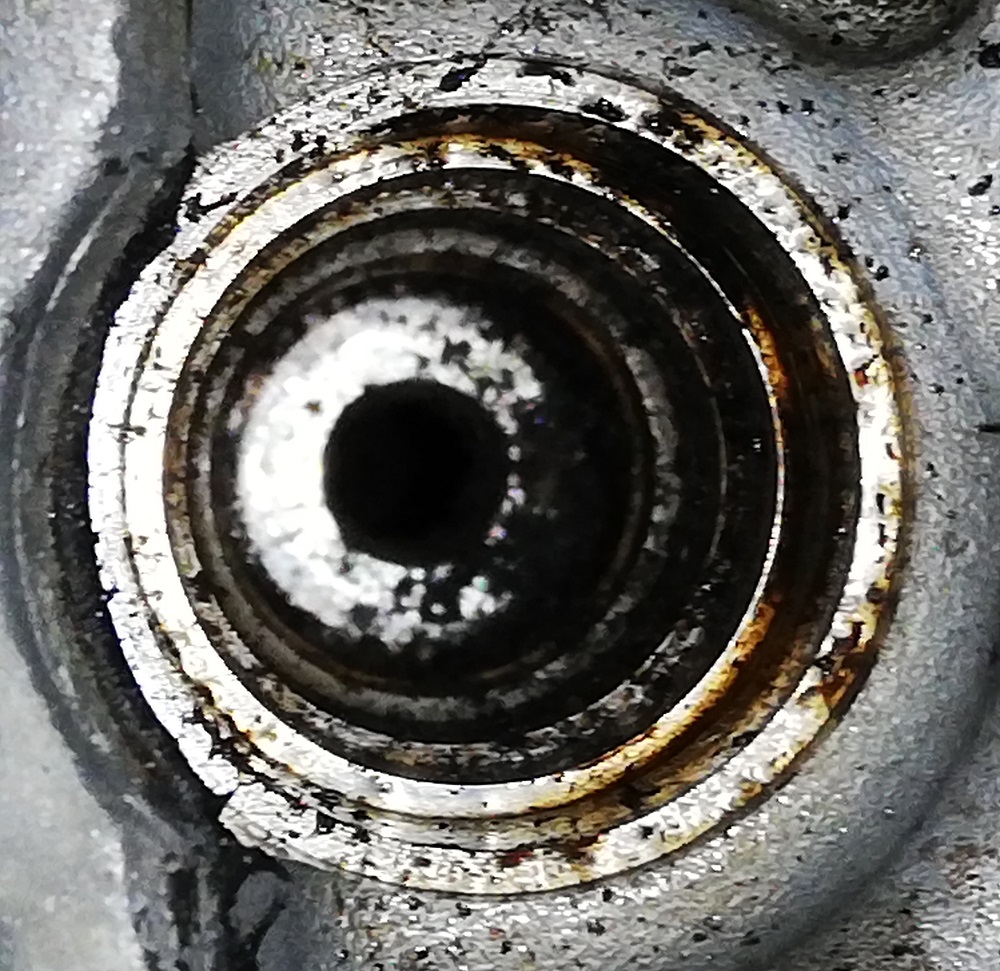

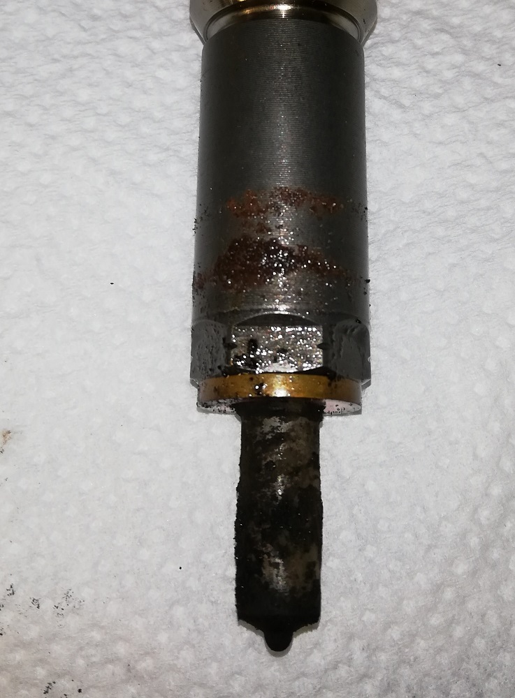

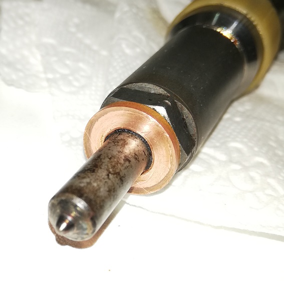

- Příspěvky: 96
- Bydliště: Tábor
Jauvajs
Díky za návrh demontáže vstřiků
, je mi na zvracení
Ostatní vstřiky jsou hodně špatné.
Je uvnitř něco jako rez.
