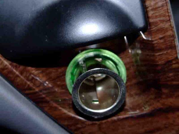

bjuty
Příspěvky: 987
Příspěvek od bjuty » 06.09.2007 21:36
Takže: :P :P
Já ho vyndal prstem.
nebo použít "nástroj", (dělal jsem ho kámošovi, nemá tak silné prsty)
Vlastní plast se pootočí o 90stupňů vpravo a vyvlíkne. Horní část plastu k sobě a pak je volný. V palubce je vidět aretační "zářez"

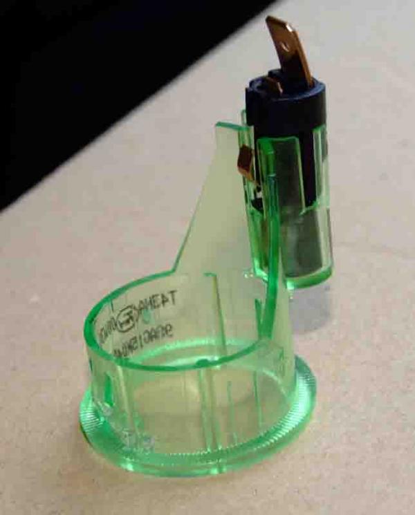

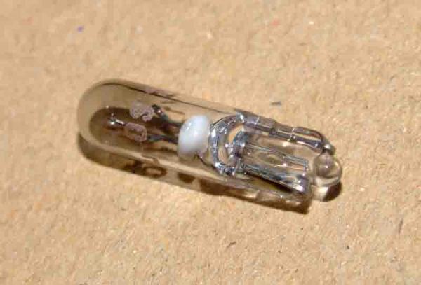

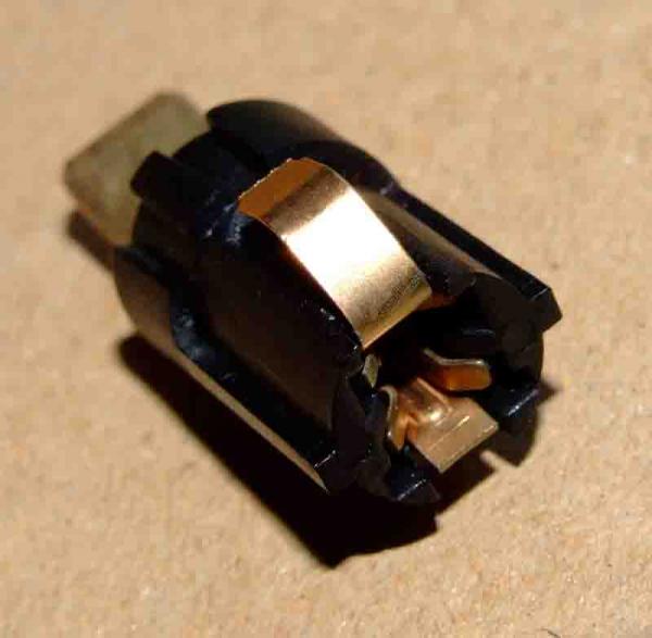

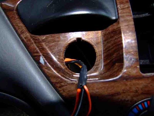

bjuty
Příspěvky: 987
Příspěvek od bjuty » 06.09.2007 21:38
a takto to vypadá:
celek
(32.04 KiB) Staženo 291 x
(31.73 KiB) Staženo 287 x
