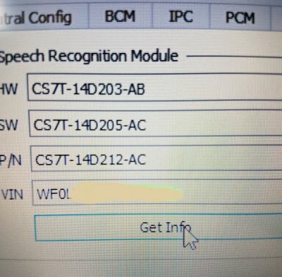

Jestli si me chtel nas*at tak se povedlo :lol: :lol:
V noci vemu zene telefon a pujdu to zkusit...na diag.zatim cas nebyl:-(

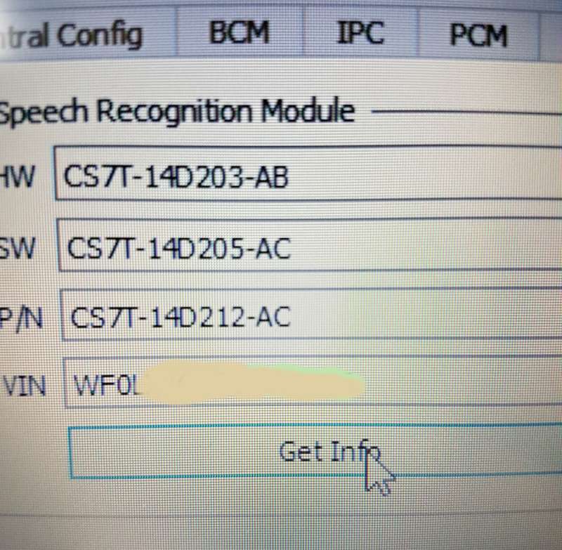

edit: tak jsem byl vycist typ modulu... snad to k necem bude?

nove moduly cs7t nemaji update
