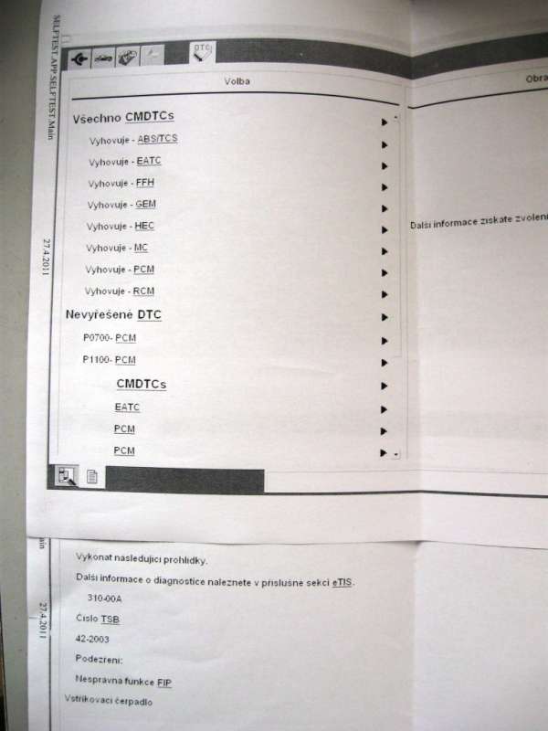

Nic mě právě neřekl jen ty věci co jsem napsal . Pán mě dal ty 2 papíry vyfocené nahoře když jsem mu řek že to je málo informací tak řek že víc nedělají . Takže nevím jakou diagnostiku Ford Valašské Meziříčí má ale je to smutnej příběh . Řekl mě jen že to hlásí chybu při dopravě paliva a že to vypadá na vstřikovače . Ale že to může stejně tak být i kombinace Vstřik + pumpa .
Proto říkám za ty peníze jsem si mohl objednat diagnostiku na Ebay :Dancer: a věděl bych to samé !
Takže nevím nic . Proto sem tolik píšu až je mě nepříjemně ale já Diesel neznám . Hloupé je že to tady jistě již vše je napsáno ale tj.Hledat není prostě všemocné .
Tak sem to popsal vše co radíte ? Mám vybrat vstřiky nechat je udělat nebo mám auto dát do Diesel servisu na kontrolu pumpy + vstřiků ? Je to finanční nakládačka raději bych dal za repasi vstřiků co nejmíň . Jezdit a v případě následného problému s čerpadlem koupit bouchlé fofo v de vzít si potřebné z něj - samozřejmě rozumné km .
Nicméně já si poradit nechám každý názor mě zajímá ! Opravdu si vaší pomoci vážím .
