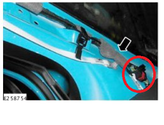

Dakujem vam obom za odpoved. V lavom A-stlpiku je pripojenie na zbernicu cez tento konektor?
Ak ano neviete, kde sa da zohnat elek. schema tohto konektoru aby som vedel, ktore piny co znamenaju.
Dakujem :)

konektor - ano
popis konektoru - netusim, jestli vubec neco takoveho nekde je ... ja to vzdy dohledavam ve schematech
