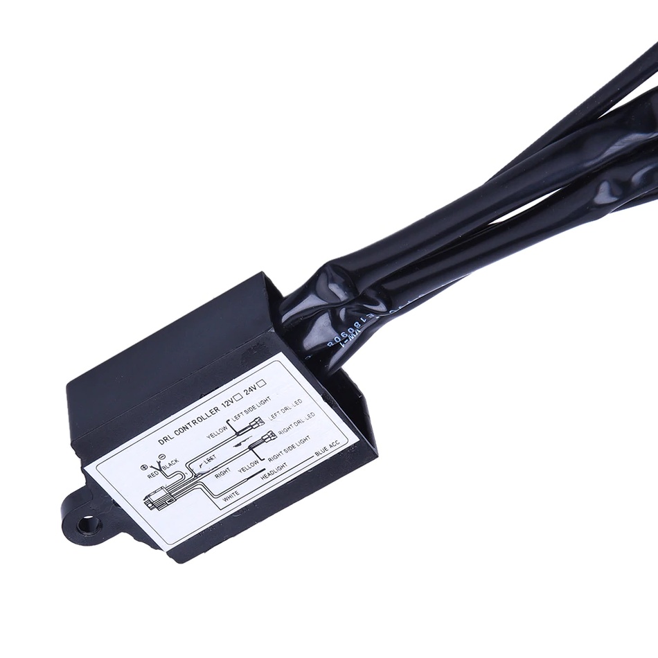

Ale taká myšlienka ma ešte napadla, nešlo by na túto vec zneužiť aj relé čo mi zostalo z predošlého zapojenia?
Je to klasika pre DRL:
Červený - 12V baterka
Čierny - kostra
Biely - 12V ACC
Žltý - signál z parkovačiek na vypnutie DRL
...akurát neviem čo ako zapojiť :nixw:

neni na nem obrazek vnitrku? popisujes vstupy, ale kde jsou vystupy?

Aha, sorry...na výstupe sú len klasika 2x červený 12V+ a kostra pre denné svetlá.
...sú tam ešte nejaké možnosti pripojenia na smerovky kedy to DRL dokáže blikať. Čiže po pripojení 12V+ z káblu smerovky, to cez výstup na svetlá vie posielať "blikanie" v tom istom tempe ako smerovka.

aha, tohle bych nepouzil, muze tam byt nejake deleni napeti (zapojeni do serie) - proste sezen obycejne spinane rele

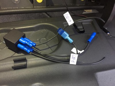

Kúpil som teda relátko, zostrojil som takéto čudo a naozaj to funguje!
Akurát som spozoroval, že to relátko tak celkom dosť zavrčí keď sa prepína, je to chyba alebo vlastnosť?
Zatial som ho nechal položené len na GEMe, lebo som nemal čas ho niekde špeciálne prichytávať, tak je možné, že o ten plast GEMu to tak vibruje, ale celkom ma to prekvapilo každopádne. Nie je to len také klasické cvaknutie relátka. :nixw:

Maximálně cvakne. Necvaká spíš? Mohlo by cvakat, kvůli postupnému stmívání 8)

No je to skôr také vrčanie, bzučanie...neviem...cvaknutie relátka poznám a toto nie je ono.
Ale ešte premýšlam že by to boli dve iné veci, jednak ako píšeš phofy, že to je kvôli postupnému stmievaniu, navyše ja mám vnútri LEDky a tie tiež tak blikavo stmievajú, nie "pekne" ako obyčajné žiarovky.
A druhá vec, ale to asi nemá až taký vplyv, asi som prehodil kábel na ACC 12V a ten na vnútorné osvetlenie. To ešte zajtra prehodím a uvidím ako sa to bude správať.

vrci, resp. precvakava, protoze je tam postupne stmivani

Ničemu to nevadí, ale jestli ti ten zvuk vadí, tak se dá koupit SSR relé a to zvuk nedělá, ale je o hodně dražší

Nebo tohle co tam máš, tak omotej molitanem :wink:

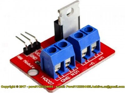

Řeknu ti to asi takhle, pokud nevíš kolik mají kroužky odběr, tak je problém něco najít, protože cenově dostupný zapouzdřené relé převede max. 1A což je při 12V = 12wattů a cenově se pohybují okolo 100kč. Pokud budeš mít větší odběr třeba 20wattů, tak už bude potřebovat jiný typ relé (nikdy jsem je nezkoušel) a cenově se pohybují okolo 300kč výše...
No já být na tvým místě, tak si koupím tranzistor, svorkovničky, desku pájivých spojů a rezistor a zapojím si tranzistor jako spínač (musí se spočítat hodnota tranzistoru a rezistoru pokud to budeš stavět) a cenově jsi na nějakých cca 100kč a máš od toho klid :wink:
Takhle podobně by to vypadalo (ilustrativní) :arrow:
