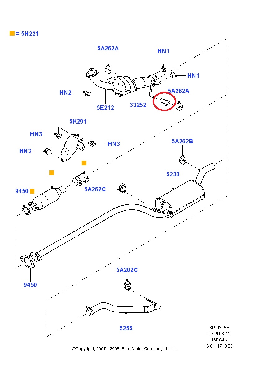

jj a jak to přesně vypadá, a ta sada těch závaží má nějaký objednávací číslo? Nebo můžeš sem třeba dát kopii faktury?

V katalogu to normálně je. Je to zase obchodní cena toho závaží. Tak jsem řekl, že to platit nebudu. Nechal jsem na soustruhu stočit dvě kulatiny o 150g a zavařit u Forda. Nicméně nemám zdviž. Tak až najedu na jámu, tak to sem hodím. Možná jsou tam pro to nějaké díry do kterých to vkládají. Nevím.

A objednávací číslo těch závažíček nevíš? Protože nevím pod čím to mám hledat v tom katalogu

To nevím. Ale když zajedeš do Forda a řekneš o závažích na katalyzátor u 1.8tdci, tak by měli vědět. Tady se s tim setkali poprvé.

Jediný co jsem našel v katalogu je tohle: a dokonce píšou "balance control" což by mohlo bít ono a stojí to cca 1200kč bez DPH

To bude ono, protože za jedno chtěli 1400 mám za to..

A měly by tam být dva kusy, protože to je na každý straně

Jsou tam dva, psal jsem. Po 150g, oba tedy 300g.

Už sem psal kamarádovi z fordu a zítra se tam optá :wink:

Nijak, prej to tam má být už z výroby a jinak nikdo nic o tomhle neslyšel :mrgreen:
