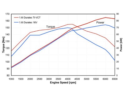

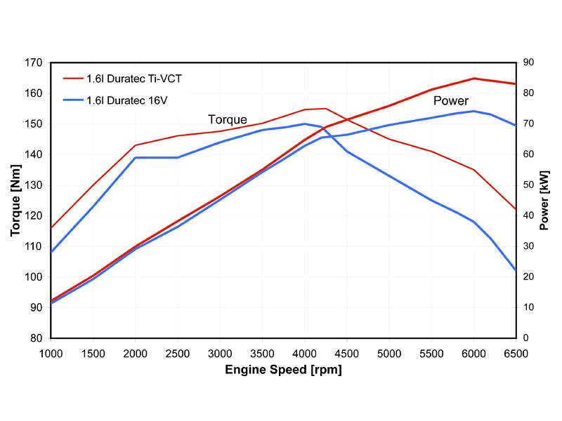

Zdravím,
měl bych dotaz. Mám možnost koupit od známého z firmy Focuse ( MK2 po faceliftu), ale nevím, který motor vybrat. Obě možná auta mají skoro stejný nájezd (120 tisíc) a stáří ( 2009 ). Cena je také stejná.
Liší se ale motorizací.
Jako neznalec fordích motorů bych automaticky sáhl po té silnější variantě, když je za stejnou cenu, ale třeba dělám chybu. Poraďte mi prosím.
Jsou to tyto dva:
1,6 Duratec 101PS
nebo
1,6 Duratec Ti-VCT 115PS
díky moc

Příspěvek od finsa » 08.04.2016 07:25
ten silnější má o trochu větší krouťák a má vyšší výkon od vyšších otáček. A samozřejmě ten vyšší výkon zaplatíš vyšší cenou při výměně rozvodů (proměnlivé časování) a navíc je to teoreticky další věc co se může v autě podělat.
