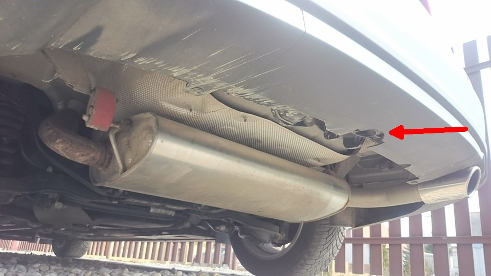

Ahoj, nemá někdo fotky výřezu který se musí udělat do nárazníku u ff3 combi ? Existuje i typ kde není nutný výřez?
Díyk L
Díyk L

ja mám toto.. pri objednávke auta som si zaplatil predprípravu na ťažne, a pred prevzatím auta mi ešte v predajni (resp. v servise ford) namontovali ťažné Westfalia
