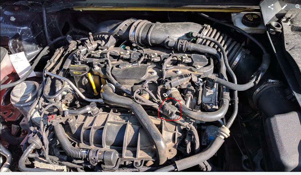

netusite co je ta vec v krouzku? je to volne konektor a na tom je nasazeny cosi.

a je v tom konektoru neco? vypada to spis jako ucpavka

No právě je do toho něco zapojený
říkám si jestli teploměr je to zality epoxidem... Možná je čas začít vypojovat konektory aby se zjistilo, co to dělá
