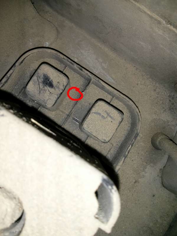

Nejprve je potřeba oddělat plastový podběh u kola před řidičem, drží ho pár šroubů s Torx drážkou a jeden obyč v prahu, nic složitého.

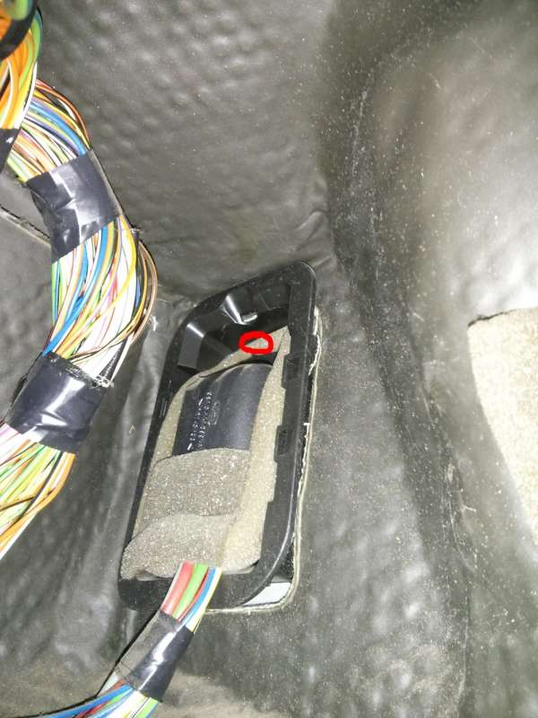

Po oddělání podběhu uvidíme tuhle plastovou přepážku a konektor V místě červeného kolečka sem vyvrtal díru odpovídající průměru kabelu od akumulátoru.

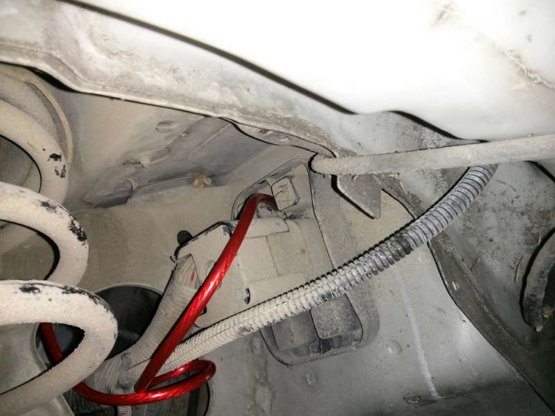

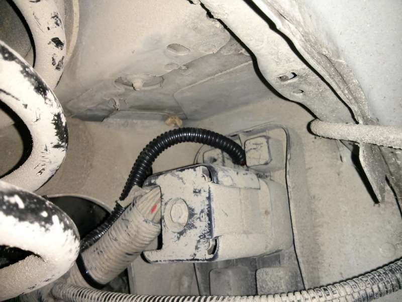

U řidičových nohou, vedle pedálů a za pojistkovou je tenhle průchod do podběhu K vrtání sem použil malý akumulátorový utahovák a zkrácený vrták.
Pak už sem protáhl kabel a opatřil chráničkou a přitáhl k stávajícím kabelům. Po upevnění je dobré průchod do kabiny zatěsnit silikonem.

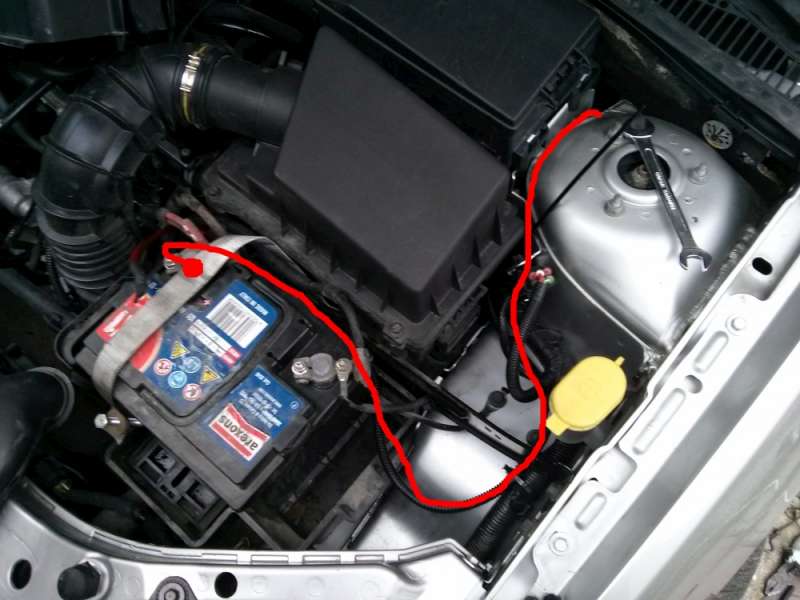

V motoru sem to pak natáhl následovně: Na obrázku není vidět pojistka, kterou je potřeba umístit co nejblíže k akumulátoru.
