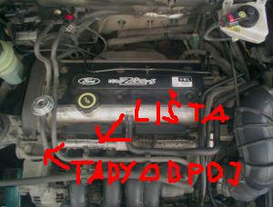

Cajda mě auto dělalo to samí,byl jsem z toho nešťastnej jak šafářův dvoreček,auto mi škubalo,dusilo se to a nechtělo to jed.Při vyšších otačkách cca 3000 tis.a při teplým motoru to jakštakš jelo.Byl jsem taky na diag.,vytahli ze mě 16 stovek a řekli že je zřejmě po palivovem čerpadle a kuloví,byla to cívka zapalování!Být tebou,udělal bych jednoduchej test,tak jako já.Nejdříve,pokud nemáš vyměněný palivoví filtr,tak jej vyměň.Odvzdušníš tím,že auto nastartuješ.Potom odpoj přívodní hadici paliva od vstřikovací lišty,namiř ven a někdo druhej ať otočí klíčem zapal.do polohy II.Čerpadlo bzikne a začne podávat palivo.Pokud ti to z toho vyletí pod tlakem,tak je v pořádku,pokud jen učurkne tak je po něm.Tak jsem to vyzkoušel já.Já jsem byl ještě se vztřikovačema na ultrazvuku,tam zjistí jestly jsou ready a davaj co mají.Já je měl OK,ale když už tam byly tak mi je vyčistili a FoFo jezdí jak šlak.Mimojiné Foki je fakt frajer,tipoval to na 90% na cívku a rychtik!

Mě diagnostika stála naštěstí jen 300,- a to čerpadlo vyzkouším. Jen nevím od jaké vstřikovací lišty odpopjit hadicu a kde je :oops:

Tady jsem ti to načrtnul.
Zetec SE.JPG (15.55 KiB) Zobrazeno 4681 x

Vankart píše:Tady jsem ti to načrtnul.
Jéé moc děkuju !!!! Hned zítra jdu stříkat benzínem po autě :lol:

Tak jsem to zkusil, oddělat to byla maturita :lol:
klíč poloha 1 - nic, poloha 2 - nic ,startovaní - čerpadlo nestříká ale vytéká z něj benzín, žádny tlak spíš to tak jen lehce čourá. takže asi čerpadlo schrot!

Odpojil jsem to presne tam jak mi to Vankart napsal (bílá objímka).

Odpoj to, co vede od nadrze do cerpadla. Jakmile zapnes klicek do polohy zapnuto, mel by Ti jit benzin - tak, jak pise Vankart. Pokud ne, zkontroluj, zda nemas vypadly bezpecnostni spinac, ktery se rozpoji, kdyz zjisti priznaky nehody. Mrkni do navodu, kde ho mas. Viz strana 4 na http://www.fordfocus.hostuju.cz/download/manual.pdf .

Musíš odpojit tu hadici,na které je ten ventil!To je přívod paliva do vstřikovačů!Je to ta levá.Bezpečnostní spínač je v pravo dole u nohou spolujezdce.Je tam taková malá krytka ve vtaru trojůhelníku,tu když odděláš,je tam červenen čudl a ten musí být zamačknutej.

Udělal jsem vše jaks napsal a prostě to teče jen když startuju :?
