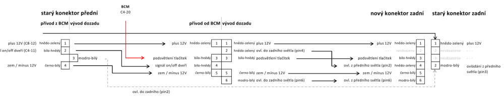

Dovolím si ještě jednou oživit toto téma. Znalce, zejména ZaQika, bych poprosil o kontrolu a doplnění:
- Jestli chápu správně, tak i bez stropní konzoly lze předělat stropní osvětlení ze 4-pinových konektorů na 6-pinové (samostatně rozsvěcené P/L lampičky) - viz odkaz od Vašátka výše;
- Čistější varianta je znova vše vydrátovat od BCM; blbuvzdornější pak využít stávající rozvod (+12V, signál on/off dveří, zem) a doplnit chybějící;
- Dohledal jsem vystrojení předního i zadního konektoru, s tím, že společné dráty pro oba (+12V, zem a light dimming = podsvícení tlačítek??) by se vysmyčkovaly z předního konektoru;
- Co ale z odkazu na el. schemata nejsem schopen vyčíst, je pozice pinu 20 na konektoru C4 v BCM. A k tomu se váže ji další začátečnický dotaz: Jak tento konektor "otevřít" / vycvaknout? "vší silou" nemám odvahu a jiným pokusům to zatím odolává. Předem moc všem díky.
edit: pozice C4-20 dohledána (díky za ruská fóra), konektor C4 vytažen
...tzn. už jen se ptám zda stačí pouze z C4-20 vytáhnout drát (signál) do pinu3 nových konektorů nebo je třeba jej ještě nějak "štelovat" (velikost napětí)? Pokud tam běhá stejných 12V, jak jinde, proč nestačí jen prosmyčkovat pin1 a pin3? +12V z pinu1 se taky cca 10min. po zamknutí vozidla vypíná.

- Příspěvky: 25168
Re: Výměna stropních interiérových světel MK3
C4-20 je podsviceni a to kolisa podle nastaveni na ovladaci svetel nebo venkovniho svetla (zalezi, jak mas zvoleno) ... kdyz das naporad +12V, tak to bude porad svitit na max, coz muze byt v noci rusive
