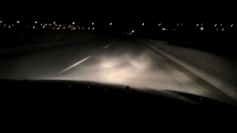

tak mam podobny problem a predpokladam, ze to mam teda zle osadene ziarovky...
robil som to tym zlym postupom, ze najprv do objimky a potom do svetla.
skusim opacne.
zatial moj svetelny kuzel (ak to mozem nazvat kuzelom). takto som uz absolvoval asi 1000 km potme a musim uznat, ze je to brutal :-)
a este dotaz, oplati sa investovat do nightbraker? je to rozdiel oproti klasike? je to ok z pohladu STK?

Z pohladu STK urcite ok . Teda ak ich dobre nasadis :)

njn, nebola to moja prva vymena na ff2, takze som predpokladal, ze to bude ok.
a je pravda, ze uz s tym par mesiacov jazdim takto :-D
ale skusim zmenit postup nasadzovania a potom uvidim...a najblizsie kupim nightbrakery na skusku :-)

tak uz svietim...je to len v postupe.
ale pride mi to naprd, najprv davat ziarovku a potom na to rvat objimku, logickejsie je to dat ziarovku do objimky a potom v klude nasadit do svetla.
njn, snad su podstatne veci riesene lepsie :-)
