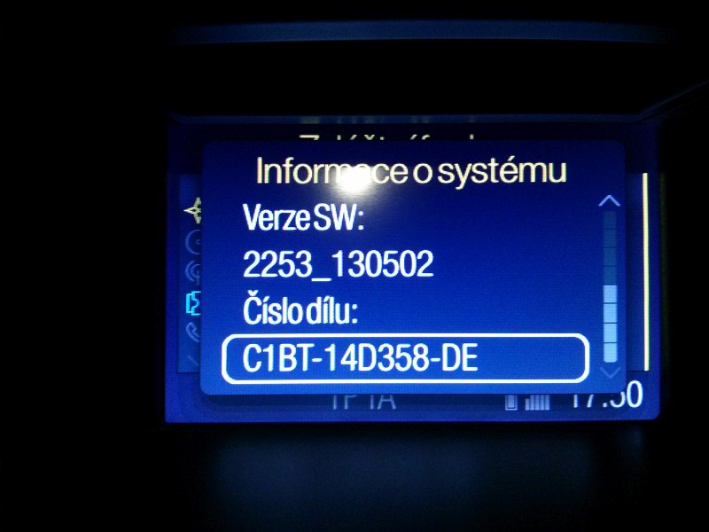

Opravdu někomu dalšímu zmizela navigace z displeje u budíků a máte v diagnostice chybu U2100?
Náhodou jsem si vyfotil stav systému před a po aktualizaci, z něho je celkem jasné, že při vložení MFD aktualizace 2014 dojde i k přepsání SW modulu displeje (FDIM), přestože v servisu mi tvrdí že "to není možné" :dih: . Zpráva ze servisu dále říká "výrobce už o problému ví a vyčkejte na další aktualizaci, nebo si kupte nový displej navigace za 17.000 Kč"
před vložením nové SD karty 2014:
po vložení nové SD karty 2014 (...a po opětovném vložení staré karty se to už nezměnilo a ukazovalo to také takto):
A jestli je tedy pravda vše co je uvedeno výše pak shrnuji absurditu stavu:
* výrobci byla zaplacena nehorázná suma nejméně 2400 Kč za roční aktualizaci navigace (která je v den koupení už vlastně stará - uzávěrka podkladů byla 11/2013)
* tato aktualizace rozbije displej v autě za 17.000 Kč, abych toto zjistil, musím utratit další peníze za diagnostiku v servise
* výsledkem je, že si mám koupit za 17.000 nový displej, nebo počkat a snad se dočkat aktualizace SW FDIM za kterou si opět zaplatím v servise, nebo si koupit další SD kartu pro rok 2015 a třeba tam bude opět i aktualizace FDIM :bravo22: :wallbash:

No dej pak prosim vedet zda se tim neco vyresi a znovu foto obrazovky s cislem SW! Ja se obavam, ze se tim bouzel memusi vyresit nic. Na SD karte pro rok 2014 byla zjevne i aktualizace FDIM, ktera asi za vsechno muze. Mel jsem auto v servisu, kde se dva dny snazili najit reseni a zakonceno konstatovanim ze to nejde a musi se pockat na dasli aktualizaci FDIM, ktera jeste neni.
A tu chybu U2100 ti FDIM na diagnostice take hlasi?

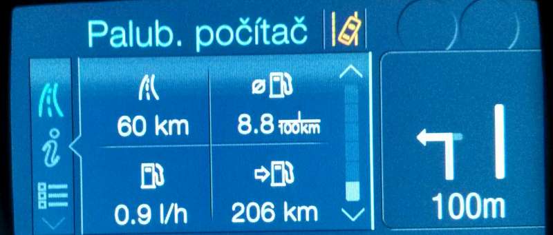

Zvítězil jsem :D :ble2:
danY2014
Příspěvky: 85
Registrován: 31.10.2014 10:54
Re: Originální navigace MFD
Příspěvek od danY2014 » 11.01.2015 17:01
Jak??? :nixw: :gott:
Anduril
Příspěvky: 5096
Registrován: 07.11.2009 16:56
Příspěvek od Anduril » 11.01.2015 17:08
Popravde, nevim :mrgreen:
Dulezite je, ze musi byt vypnuty Lane assist - pokud je aktivni, navigace se nezobrazuje, jakekoliv nastaveni navigace nepomuze! Vypnout lane assist jsem zkousel uz na zacatku, ale tehda se to fakt nezobrazovalo ani s vypnutym... Takze se stalo potom jeste neco.
1) Bud je to samoopravny efekt.
2) Provedl jsem tyto kroky (v zoufalosti :mrgreen: )
- v navigaci jsem dal reset vsech nastaveni
- na palubaku jsem prepnul jazyk na anglicky, navigace si nacetla anglicka data
- prepnul jsem jazyk zpet na cestinu
No tak ted uz to jde. Nicmene je skoda, ze pouze kdyz je vypnuty lane assist, ktery mam obvykle stale zapnuty. Myslel jsem si, ze treba nastaveni "Navigace dle potreby" ten lane assist docasne prekryje, ale ne. Proste musi byt uplne off, jinak navigace na palubaku neni. Pokud je lane assist off, tak nastaveni zobrazeni navigace na palubaku funguje (tedy podle potreby, stale, nikdy).
Jestli to takto fungovat ma, nevim, navigaci mam chvili. Nebo jestli by mohlo displej navigace nejake nakonfigurovat, aby fungoval i s lane assistem... :nixw:
