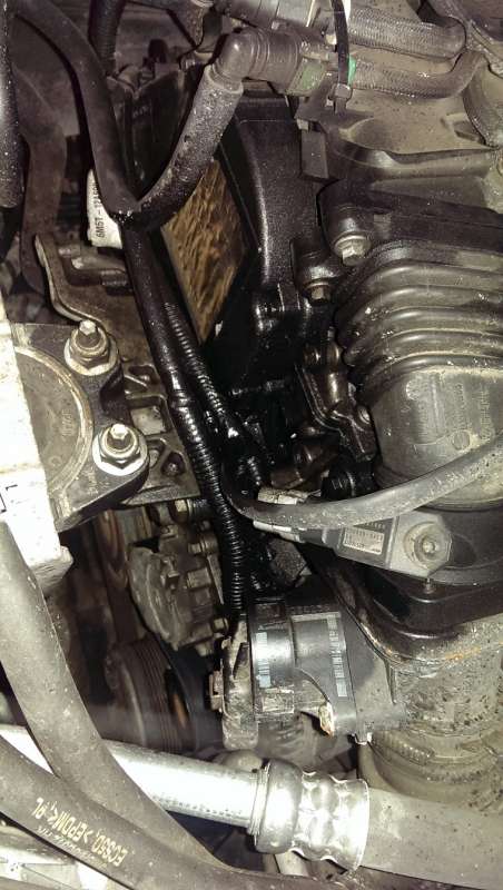

včera, když jsem měnil baterku, jsem si všiml, že mám "mokrý" pravý bok motoru (pravý ve směru jízdy). Co může být příčinou, je to velký problém? Mám před sebou ještě cca 500km než budu doma a budu moci zajet do servisu, nerad bych aby do té doby něco odešlo a jsem tím FoFíku ublížil.
Jinak motor běží normálně, počítač taky nic nehlásí.
Děkuji.

Když jsem koupil focuse,tak při 165 000 km,byl motor taky tak špinavý i z vrchu.Nebyl nikdy umývaný a po umytí žádný unik oleje není vidět.Po zhruba 2000 km vše čisté.

Lezu do motoru poměrně často, doplňovat vodu do ostřikovačů, ale nějak si nepamatuji, že by byl motor špinavý či nějak "mokrý". V létě jsem byl na výměně rozvodů a tohle tam určitě nebylo.
Zkusím motor očistit a hlídat odkud to bude "cákat".

a nebude nahodu zospodu prasknuta ta Hadica sania lebo aj z tej moze ist olej a je to dost casty problem

Díky podívám se. Kde se v sání bere olej, tam bych ho nehledal.

Tak dnes vyměněno :hhura:
U Pavlíčka za 1650,- Kč.

Turbo nemusí prosakovat. Spíš to bude z odvetrani ještě před turbem. Malé koleno před ním.
