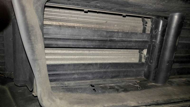

Trošku obnovím téma. Dodělával jsem denní svícení, ale to je vedlejší. Nicméně sem měl sundaný nárazník a viděl ty slavné aktivní lamely před chladičema. Musím říci, že sem byl docela zděšen
. Dvě lamely dole vypadlé, v další zaražené kamínky/kameny, písek a nečistoty. Bůh ví jak a jestli vůbec to funguje
. Nikdy sem to nesledoval tak nevím.. Sice sem je tam nazpátek nacvakal, ale myslím si, že je to vypadlé z celého toho ovládacího mechanizmu
a že to moc stejnak fachat nebude
. Musím to sledovat jak se to chová a pak se uvidí
. Motorizace 1,6 EcoBoost.

Nastartuj studene auto a podivej se, lamely by se mely zavrit, nahore i dole.
Nejake problemy se daji zjistit tak pres diag.

No já je mám zatím jen zavřené, tedy až na jednu...ta vypadá, že něco dělá..

Re: Aktivní maska chladiče - je k něčemu?
Kdyz vypnes motor, lamely se vsechny otevrou. Pokud ne, tak je nekde problem.
Tak to bude problém v té mechanice, motorek vypadá ok, protože včera s tou jednou lamelou hýbal, ale ostatní sem otevřené neviděl. Jedna doplňující otázka, lamely jsou ve čtyřech řadách dole a dvě řady nahoře. Je to ovládané najednou jedním mechanizmem nebo dvěma servomotorkama? Jak byl nárazník dole tak na to vše bylo docela dobře vidět a první pohled byl tedy otřesný
. Tohle se fakticky nepovedlo, myšlenka asi dobrá, ale mechanicky je to strašné
Ford Focus MK4 1,5 EcoBoost Titanium 110kW, r.v. 2020
- TomFocus
- Příspěvky: 8239
Měl jsi to vyfotit....
To už jsou ty dvě z části vypadlé vyndané a je to taky vyfoukané a kameny sou vyndané..Pak mám ještě celkovou fotku celého odstrojeného předku, ale tam toho moc vidět není..
No vidis a neni to tak
Ford uvadi, ze jsou tam kvuli aerodynamice, takze se zaviraji i pri jizde (maji vice poloh). Ale u studeneho motoru se mi taky zavrou. Kazdopadne jak motor vypnu, otevrou se.
No jak to tak vypadá, budu sledovat zda-li to něco vůbec dělá. A budu to muset někdy rozhodit. Jen si říkám bůh ví jak dlouho to nefunguje
. Auto se nikdy nepřehřál, nikdy nic nehlásilo, jezdí normálně tak nevím...A další otázka je má cenu to nějak opravovat??? Nebo jen ty mřížky vytrhat a je to
treba uz mas tu funkci vyplou ... kdyby to bylo zaseknute, tak sviti kontrolka motoru
