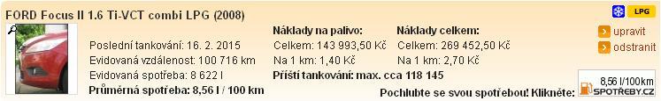

el_Barto: klikni na ikonu spotřeby a dočteš se historii mého nájezdu na LPG i kdy přišly první problémy
další info:
- aktuálně cca 101tis. na LPG a lítám dál jedna radost
- Elpigaz s 1x provedena repase LPG vstřikovačů za pár stokorun, dají se jednotlivě rozebrat a vymění se jen jádro nebo těsnící gumičky (dělal AutoGasCoubal v Praze)
- benzínové vstřikovače původní
- hlava a ventily se dělaly poprvé jak už zmínil foki
- přívstřik benzínu mám vypnutý, byl nastaven od 4tis. a tím pádem vlastně skoro nefungoval
- můj aktuální jízdní styl je do 3,5tis. otáček + sem tam protáhnout při jízdě na benzín na max
- spotřeba v posledním roce při mém stylu jízdy +/- 8l LPG/100km a cca 0,6l N95/100km ...

takze v podstate jezdis celkovymi naklady na lpg jako jen na spotrebu u n95 . zkus udelat tabulku s naklady jen benzinovymi ( bez opravy hlavy a bez servisu a revizi plynu ) . to si myslim ze bude kolem 4kc /km .

je to v tom obrázku ... a v podpisu klikni na mé spotřeby, je tam všechno podrobně. chybí mi tam teď jen poslední cena za 5L flashlube kterou doplním až vše spotřebuji a koupím další a cena za dodělání rozvodu flashlube ...
náklady 1,40 na km jen LPG
náklady 2,70 na km jsou celkové tzn. LPG + N95, gumy, oleje, dálniční známky, přestavba na LPG, povinné, havarijní, servisy + oprava zaklepaných ventilů, STK+emise, přezouvání + vyvažování, flashlube, pravidelné revize LPG, ... prostě vše. Kromě snad jen stěračů a žárovek

a mas to jen na spotrebach.cz nebo i nekde v exelu ? me b prave zajimalo rozdil benzin vs plyn v kompletu
tzn vyhazet veci spojene s plynem a nechat jen benzinove , kolik by byly naklady na km

excel nemám a zkreslovalo by to celkové náklady, protože nevím jakou spotřebu bych měl na benzín
tu bych musel odhadnout
kouknout na poctivého statistika na spotřebách, který tam sype data jako já a má benzíňáka
nebo vyhlásit pátrání na fóru, určitě nejsem jedinej postiženej
