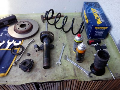

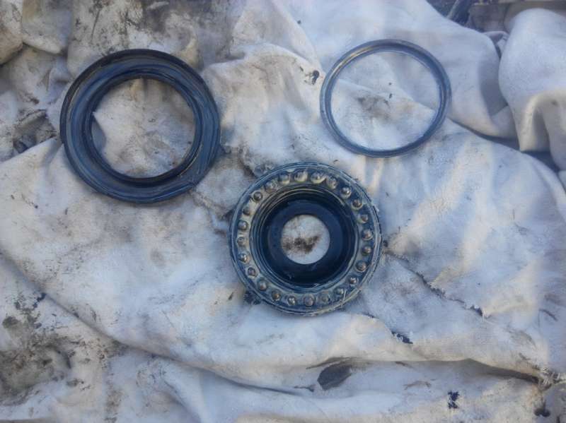

Nějaké fotky, co jsem dohledal, když jsem ho rozebral a mazal... Jinak, není jedno, jak to dáš, má to vliv na geometrii...

Prave tak jsem to udelal i ja, sipky jsem dal po smeru jizdy jak jsou na prvni fotce.
Ale bylo mi receno ze to je spatne a maji byt jak jsem dal tu posledni fotku, od blatniku k motoru jak pracuje tlumic.
Napsal mi toto na slovenskem fordim foru.
" hosi ma to byt kyvne kolmo k smeru jazdy...ako sa vytahuje a zatahuje vznika kyvanie smerom blatnik - motor.

Což to sice pracuje:-) Ale co tak pamatuji, tak jde pouze o tvar té gumy a má to opravdu vliv pouze na geometrii, že by jsi měl rozhozený mimo tolerance odklony, záklony a já nevím, co všecko ještě..:-) Takže pro klid duše bych si zajel udělat geometrii, což by jsi stejně měl, když jsi se do toho hrabal, ať ti to seřídí, oni ti seštelujou stejně jen sbíhavost a řeknou ti, jak jsou na tom ostatní hodnoty.. A hned budeš vědět, jestli je něco špatně..:-)
