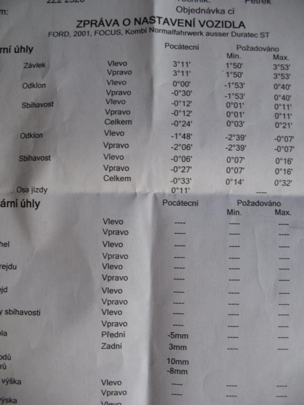

Tak jsem byl dnes na tu geometrii, mel jsem to cele pekne rozhasene, zaplatil jsem henrymu 1000 kc bez nejakych drobnych, tak doufam, ze to uz bude OK.
(46.46 KiB) Staženo 335 x

Příspěvek od chmelko » 26.10.2007 19:44
toro:tvar pneu? myslíš ako rozmer? alebo ako je poškodena?
auto ti seřídi na akýkolvek gumach, nemusíš nosit sebou tie poškodene..
