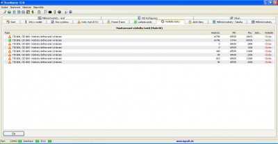

Ahojte, nevíte náhodou co jsou ty hodnoty, které hlásí chybu v příloženém obrázku. Jsou z programu ScanMaster-ELM. Díky.
Ford Focus II Combi 1.6 TDCi 66kW
