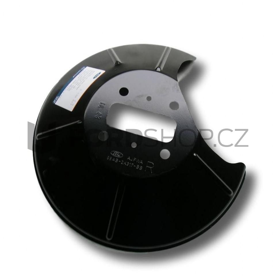

Ahoj lidi, nevíte náhodou, dá se splašit někde jinde než ve fordshopu tento díl ?
Mám je asi z papíru :dih:
Díky moc.

eshop.autopalace.cz nebo mi napis

v polsku vyjde tenhle plech kolem 320 korun...ale vyplati se jeste investovat a nechat ho pozinkovat..

Blaznis? Dva natery poriadnou farbou a skor sa auto rozsype...

zivotnost zaroveho pozinku je 20 let..vyzkouseno na skleniku v zahrade....ale to by byl asi jedinej plech na tomhle aute co by po deseti letech neschnil...

Ty se skleníkem jezdíš v soli? :D Pokud nedělá v galvanovně tak zinkovat je perla sviním, i když je fakt, že koroze by žrala zinek a mohlo by to ochránít i okolní díly :cooler:
Stejně mně štve, že to je vyrobený na 10 let a ne na dýl. Stačilo kastli pozinkovat žárově a bylo by to v pohodě.. Celý auto OK, kastle hnije jak Filcka. Sice to držim zatim jen lehce orezlý, ale je to boj s větrným mlýnem.

Na najmenej 13 rocne auto? Cokolvek so zivotnostou 5-10 rokov je uuuplne postacujuce. To bude ta dozivotna vydrz :D

Jo zinek a jiný povrchovky není problém, i kdybych to chtěl třeba pochromovat nebo fosfátovat,
ale myslím že je to zbytečný, natřu to nějakým asfaltem a přežije to auto.
