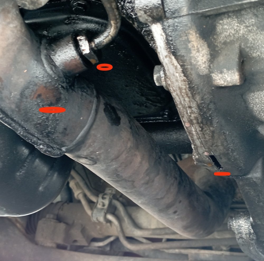

Kvapka to z prevodovky... :nixw: ted babo raď

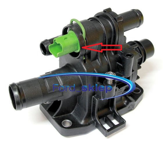

M ne to presakovalo okolo snimaca teploty. Zateka to aj na prevodovku.Skus nahmatat priestor pod snimacom ci tam nebude chladivo.

Vodnú pumpu a termostat som prehliadol celý, aj so zrkadielko a nevidno nič, ani na vrchu prevodovky nič není, sucho...

A cera na kanále a u mechanika skontrolovane všetko, pravdepodobný unik je od chladiča oleja, nevidno medzi blok motora a chladič, ale rebrá sú OK. Takže to bude medzi blokom motora a telesom. Z vrchu všetko suché, jak sme vyliezli pod auto tak sa akurát začali stekat kvapky od tamadial na prevodovku...
