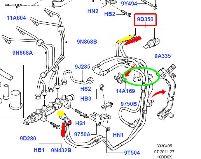

Tak to mám vymyšlený následovně...
Vlevo dole je žlutě označen výstup z paliváku do čerpadla, to rozdělám a dám do nádoby s čistidlem. Aby se to nevrátilo do nádrže tak rozpojím spojku označenou vpravo nahoře žlutou barvou, a to dám taky do nádoby s čistidlem. Přepad ze vstřikovačů jde do "rozdělovače" v zeleném kroužku, takže to je v pohodě.
Takhle by to mělo být uzavřený a čistidlo by mělo kolovat.
Vidíte to někdo jinak nebo nějak jednodušeji? Díky.

Nechapem tomu nejako. Odpoj privod paliva do filtra s tym nic nerob. Odpoj vystup z filtra do motoru, ten daj do nadoby s cisticom. Odpoj vystup z cerpafla (prepad) jedna strana ide do cerpadla a druha do nadrze. Tento.prepad pri filtri kde sa rozdeluje ( smer cerpadlo, smer nadrz) upchaj a rozpoj ho pri ( smerom dole do motoru pri filtri ho mozes rozpojit) tak tuto cast napoj na hadicku a das do pohara s cisticom. A vsetko mas uzavrety okruh

Takže čištění proběhlo. Je to sice focus, ale dám to sem taky :wink:
http://www.ford-focus.cz/forum/viewtopi ... 11#p897411

Ustálil se volnoběh, jde motor klidněji, jestli ztichl nedokážu posoudit :nixw: . Nicméně volnoběh mi podle PC kolísal mezi 0,3-0,5 l/hod a teď si drží 0,4 l/hod :D
Za mě spokojenost a určitě doporučuju. Není to nic složitýho.
