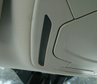

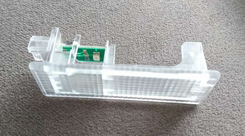

Chci se optat na dvě otazky nesviti MI svetlo na nohy asi praskle svetlo, kde seženu nove viz foto a druhá vec to stropni svetlo MA svytit taky foto diky za Radu.

svetylko - ford nebo vrakoviste, ale nejdriv prohod ridic/spolujezdec, at vis, zda je to skutecne svetlemkrtek009 píše:Chci se optat na dvě otazky nesviti MI svetlo na nohy asi praskle svetlo, kde seženu nove viz foto a druhá vec to stropni svetlo MA svytit taky foto diky za Radu.

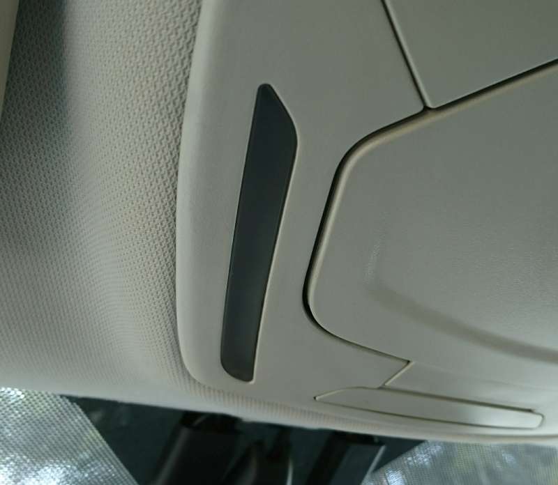

Tak svetilko u spolujezdce taky nesviti, I když pin je tam na 3 a svetilko má jen dva, což asi nebude ten hlavní problem viz foto, problem Bude asi někde jinde nesviti kliki dveři a ani stropni svetlo viz předešle foto koukal jsem u spolujezdce na pojistky vše pořadku tak se ptám kde by mohl být ješte problem diky za Radu.

3 draty je priprava na sviceni se zmenou barvy ... parametry auta jsi nemenil?krtek009 píše:Tak svetilko u spolujezdce taky nesviti, I když pin je tam na 3 a svetilko má jen dva, což asi nebude ten hlavní problem viz foto, problem Bude asi někde jinde nesviti kliki dveři a ani stropni svetlo viz předešle foto koukal jsem u spolujezdce na pojistky vše pořadku tak se ptám kde by mohl být ješte problem diky za Radu.
koukni na F60 (10A)
a vynech si poznam, ze Ti nikdo neporadi ... pokud potrebujes RYCHLE reseni, tak si dojed do servisu (pochybuji ale, ze pres vikend nekde budou a vyresi Ti to)

Ne ne já to takhle koupil a už to nefungovalo,ale je divné že svetilka ve stropu ty bílí svítí jen nesvítí tyto 3 části:u nohou u klik a to stropní.

Ambientni osvetleni sviti jen za tmy, resp. pri zapnutych svetlech - zalezi na dalsi vybave auta (senzory), nebo pri otevrenych dverich. Jeste by to melo svitit v kapsach v prednich dverich a v drzaku na kelimky ve stredove konzole. Nemas to nahodou vypnute v palubni pocitaci?

Ono se to v tom menu jmenuje dost nelogicky, tusim ze se musi zaskrtnout "vnejsi osvetleni".
