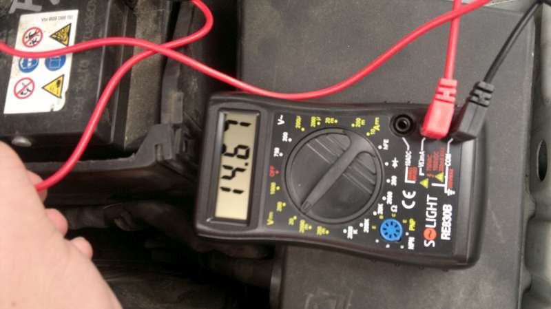

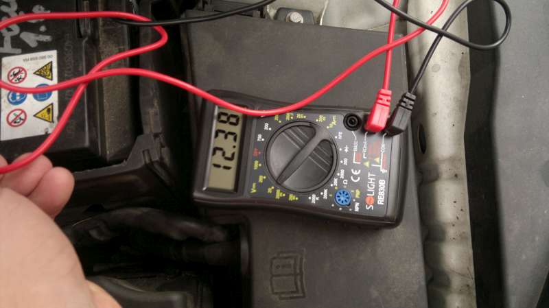

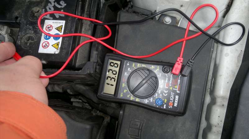

Ahoj, tak jsem si konečně ušetřil na základní multimetr, který mě stál 149kč
a jsem zase tady
Výsledky měření dopadly takto :
Video: samotný pokles při pohnutím s volantem... po dalších radách natočeno nové viz. níže.

Alternator na volnobehu, s vypnutymi vyhrievaniami, svetlami, atd. ma kolko stupnov? Je chladny/vlazny, alebo sa na nom neda ruka udrzat?
Baterka je v akom stave? Startuje v pohode? Nevyskakuju rucicky pri startoch? Nesvieti kontrolka ABS/ESP?

Este skus s tak pripojenym voltmetrom zapnut nieco, co poriadne zerie elektrinu. Napriklad vyhrievanie celneho skla. Zadne ma ovela menej. Alebo zapni naraz stretavacie+dialkove svetla a zadne okno. Svetla tak, ze zapnes stretavacie, cvaknes dialkove, vypnes stretavacie a pri najblizsom zapnuti stretavacich by mali (aspon na starych tak bolo) hned svietit aj dialkove. Ide o zmeranie, co urobi narazovy velky prudovy odber so stabilitou napatia.
Treba zistit, ci mas problem len samotnou zlou stabilitou napatia alebo to je zapricenene servom.

Tak vyzkoušeny i nové rady.
Zde jsem natočil, a teď to snad popíšu správně.
-motor v klidu
-start
-pohnutí s volantem (2x za sebou)
-rozsvícení potkávacích světel, pak dálkových
-přitom zapnutí vyhřívání zadního okna
-vypnutí pokávacívh světel (při zapnutých dálkových)
http://youtu.be/NVbkir5CWcs
Zkoušel jsem pak ještě sahat jednou na ten alternátor, a v téhle zimě jsem si o něj zlehka ohřál ruku. Určitě napálí...
-motor v klidu
-start

Hm. Na svetla to reaguje normalne. Mne sa nepaci aj ten pomaly nabeh napatia po starte. Neviem ako to ma mat FoFo II.
- phofy
- Příspěvky: 9513
Re: Při volnoběhu ztráta napětí ?
Ten nárůst je podle mě normální, myslím že ho mám úplně stejný. A co ti to ukáže na měřáku, jak ti probliknou ty světla když pootočíš volantem?
- Koficek
- Příspěvky: 123
- Registrován: 29.03.2012 13:32
- Bydliště: Chotěboř
To Phofy spadne na nějakých těch 13,36 V. Je to asi 28 vteřina videa...phofy píše:Ten nárůst je podle mě normální, myslím že ho mám úplně stejný. A co ti to ukáže na měřáku, jak ti probliknou ty světla když pootočíš volantem?
