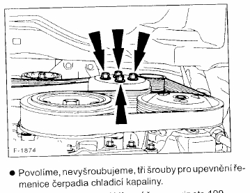

vitacz píše:Neni nahodou vodni pumpa na Rozvodaku a Servo na klinaku?
H.R.Etzold - Jak na to.

Možná si se spletl, řemenice čerpadla je na klínovém řemenu, ale pro vymontování celého čerpadle je třeba sundat rozvodový řemen. Ale myslím, že tu někdo psal, že rozvoďák se sundavat nemusí. (nejsem si úplně jistý)

jj, na TDDi pri demontazi vodni pumpy nemusi jit rozvody dolu...
