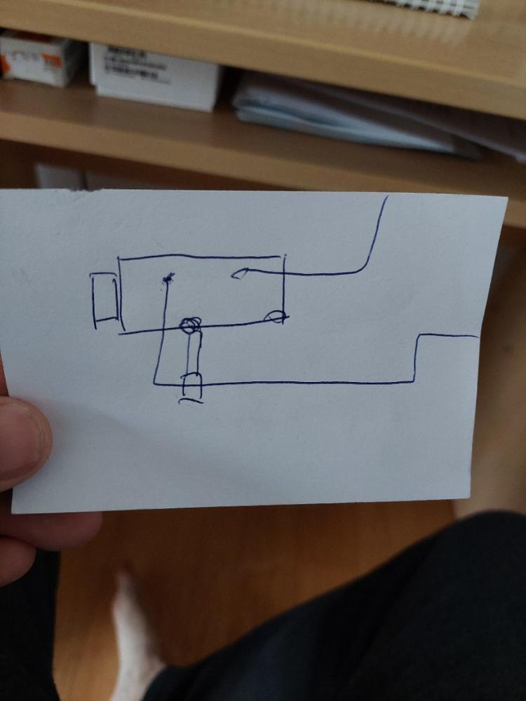

prosím prosím. Dokázal by někdo pomoci poradit s tím úchytem potrubí klimatizace. Dnes se ozvali ze servisu na klimatizace, že ten držák nenašli a to je problém. Mám s tím problém servisák Čáp tvrdí vyrobit, servis na klimu to nechce neb ta trubka je prý cca 15 cm od kompresoru. Je potřeba někdo zkušený kdo to dělal??? Prosím ozvěte se! Díky MV
Příspěvky: 13699
Re: Nefunguje klimatizace
Příspěvek od stano. » 03.04.2023 12:16
Mas fotku kde by ten drziak mal byt?
prcek
Příspěvky: 86
Bydliště: Praha 7
Příspěvek od prcek » 03.04.2023 19:49
Mám pouze tento obrázek od pana Čápa. Dnes jsem byl v druhém Fordu (Autopalace) a žádný úchyt v Etisu jsme nedohledali ani žádnou radu. Našel jsem jednoho Granda 1,5 tdci v autobazaru Davo-Car, možná tam zítra zajedu. Nemá náhodou někdo Ford 1.5 tdci 88kw, mělo by to být možná stejné? Já mám Grand C-Max 2016 (model2017), 1,5 tdci 88 kw. Díky za info MV
djdekl
Příspěvky: 4055
Bydliště: Praha 9
Příspěvek od djdekl » 04.04.2023 07:52
Bohuzel nevidim tve fotky, co ti kde chybi ?Obrázek
