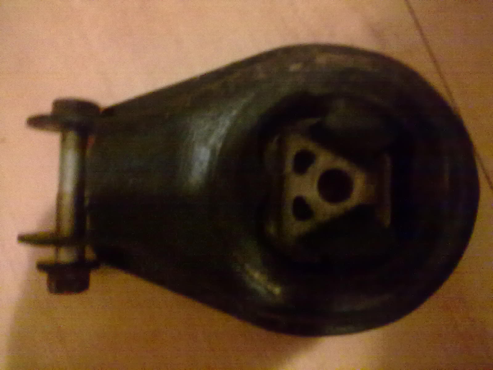

Sirk9
Příspěvky: 148
Registrován: 02.01.2011 20:38
Re: Lehké chvění při stání na neutrál a nejspíš špatné žhaviče
Příspěvek od Sirk9 » 19.12.2012 19:52
Ahojte, tak jsem dneska po výměně toho silentbloku převodovky a vibrace jsou pryč.Jen byl trochu problém sehnat originální díl.
