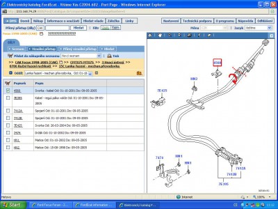

Tak tentokrát si na mě fousek připravil tuto závadu naštěstí jsem byl u baráku, tak jsem dojel pár metru na parkovací místo :D. No myslím že na 95% to bude vyhozené táhlo u převodovky, zůstala zařazená dvoječka, šajrtpáka líta volně dopředu dozadu do boku nic.
Otázka jak se dostanu k tomu vyhozenému táhlu, kde se to asi nachazí, není to zapouzdřené, někdo tu psal že sem musí vyhodit filtr sání?
Řazení mi jde ztuha hlavně za studena a to především 1 a 2 nepujde nějak zlepšit chod promazáním bovdenů, kloubů a táhel?
Jak nákladná bude tato závada v servise?

Byl to vyhozený kloub lanovodu u převodovky. Stačí sundat filtr sání (odpojit řídící jednotku) a dá se k tomu dostat (plochý šroubovák). Mechanik mi řekl že ten kloub byl zapatlaný od vazelíny, tudíž vyklouzl. Prý má být suchý..
