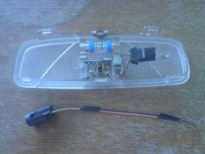

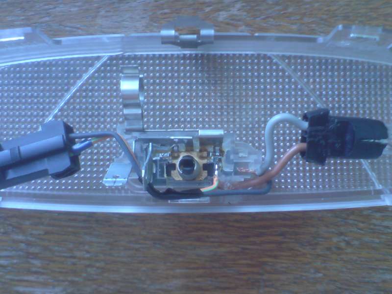

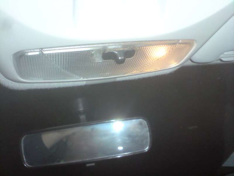

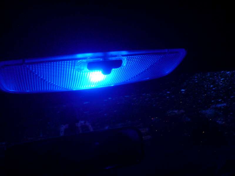

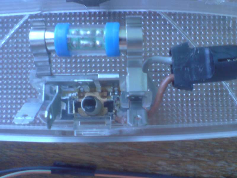

Nazdar ja som to vpredu prerobil na take nieco ako ma ghia ked mam otvorene dvere tak svieti na modro a ked zapnem aby svietilo tak svieti normalne na zlto len to musim este dorobit aj na druhu stranu foto:

foxo nieco podrobnejsie k tomuto nemas? je to zlozite?

hej bude aj podrobnejsie ked to dorobim tak to potom odfotim

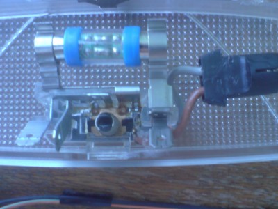

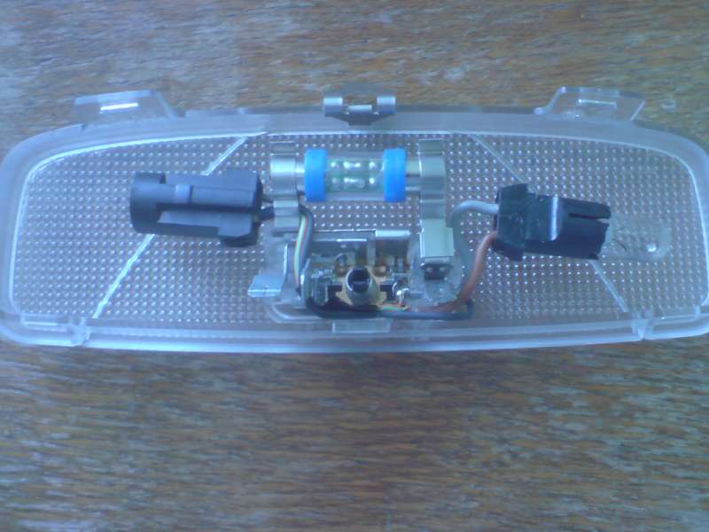

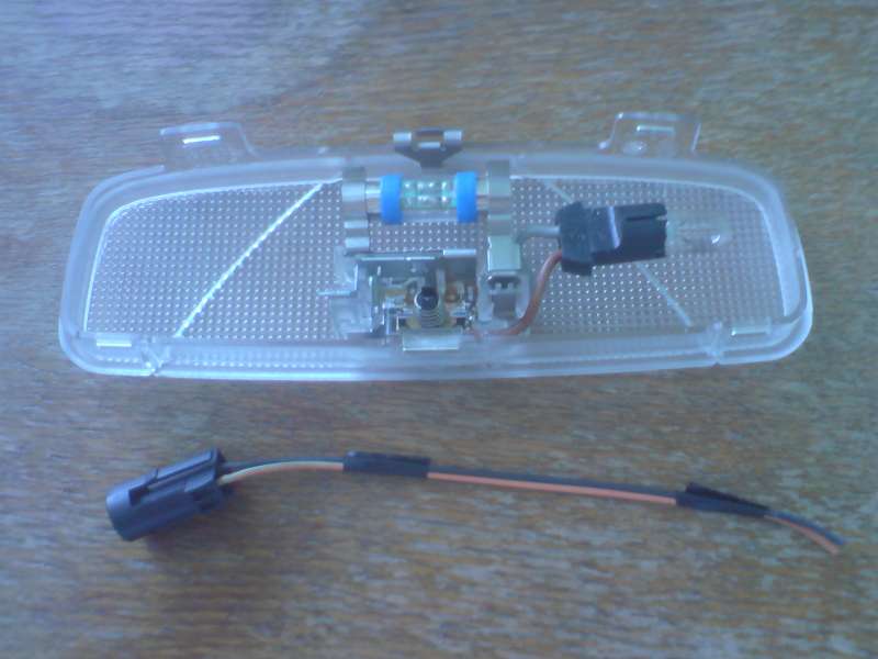

no nazdis tak uz to mam hotove tak tu je dake podrobnejsie foto:
Focus 1,8 16v 85kw,99rok Trend
Foxo
Příspěvky: 147
Registrován: 27.10.2008 18:26
Re: Osvetlenie interieru vzadu
Příspěvek od Foxo » 11.05.2009 22:08
postup:

šikula :wink:

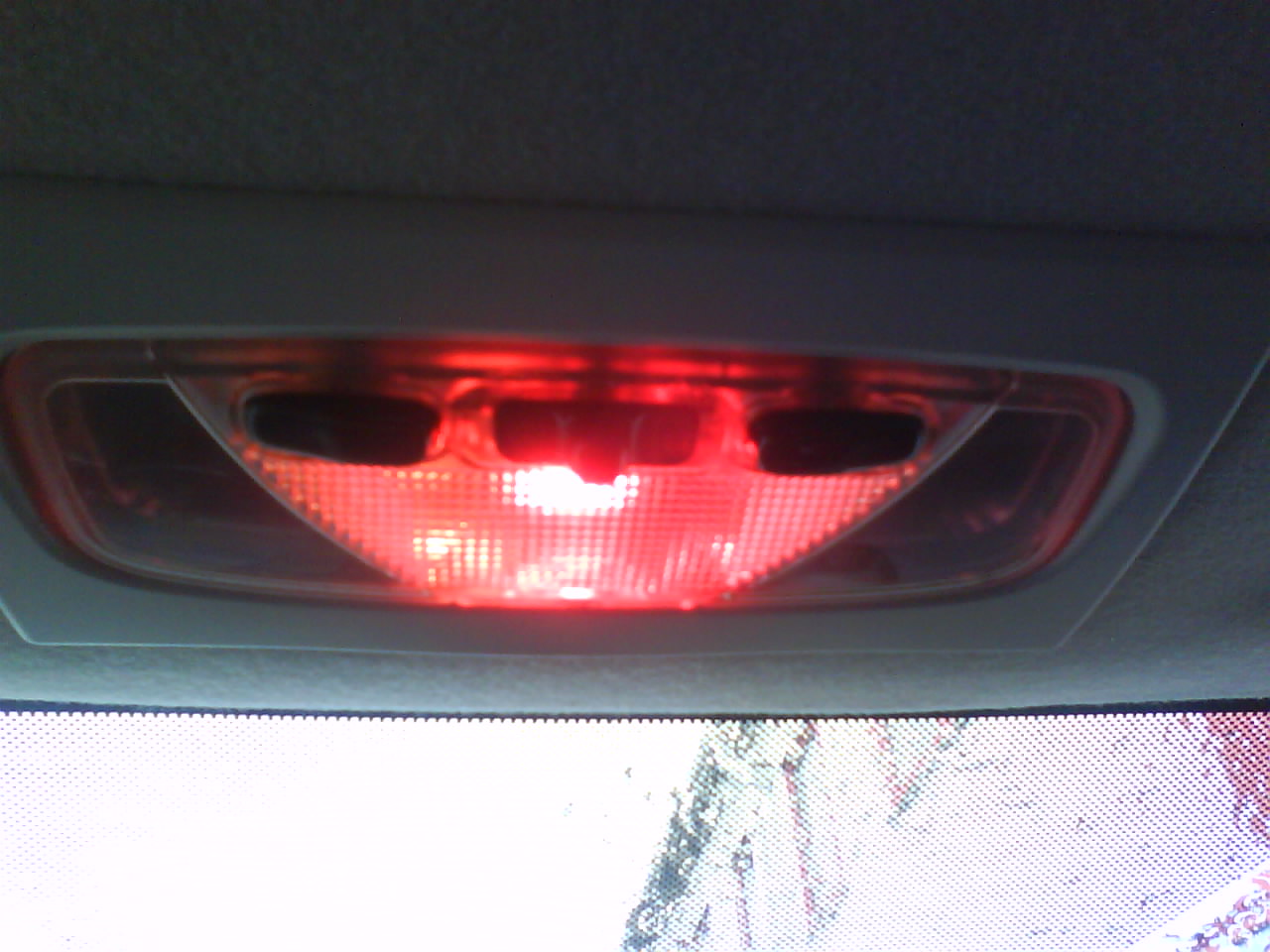

ja mam vpredu svetlo ghia z focusu MK I. A dozadu som dal to, čo som mal vpredu. Nový focus už nemá tento posuvný prepínač ale kolískový..
V každom prípade good job a dobrá inšpirácia. Pozriem či by sa to zadné nedalo takto poriešit. Ja mám nahodené červené žiarovky aj hore, aj dole na nohy a červené poťahy. ešte neviem ako to svieti po tme, nemal som kedy vyskúšať :?

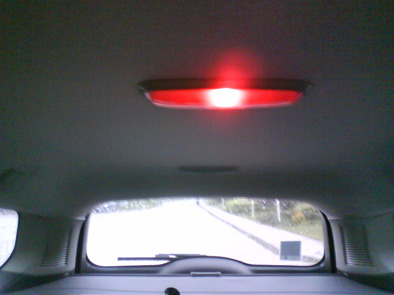

jooooj chlape... toto je stare vlakno.. diky za oživenie.. medzicasom som si zohnal iné svetlá a v nich mám takéto LED sulfitky
zajtra ak nezabudnem odfotím ti to
