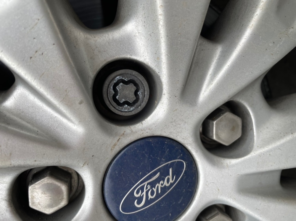

Zdravim ve spolek. Nedavno jsem si koupil Ford Focus a bohuzel me nebyl predan s gola orechem od namontovanych bezpecnostnich matek na kolech. Nyni mam sjete predni desky a potrebuji je nutne co nejdriv vymenit, uz je to kov na kov. Muj dotaz zni, nemate nekdo ciste nahodou stejnou sadu?

Je to ta sada prvni na obrazku. Takhle jsem ji uz objednal minuly tyden. Jenomze me prisla jina varianta, pac obrszek je pouze ilustracni, takze mam jiz dalsi sadu.
No me by stacil kod nekoho kdo ma urcite stejnou verzi, pry jich ford udelal cca 100 variant.
Kdyby mel nekdo stejny vzor, tsk podle cisla uz mohu objednat novej “paklic”

Dá se tam navařit matka nebo trubka a povolit za ní. Vaří se uvnitř trubky, takže to ani neopálí barvu na disku (pro jistotu jsem tak dal papírovou ruličku jako clonu)... Pokud nemáš klíč, tak je bezp matk stejně už na nic.. Pitomci v servisu mi to povolovali rázovkou a samozřejmě klíč urvali, že prej "to nalomil někdo před náma"

Jak jsem psal, navic se to tim teplotnim sokem i hezky uvolni a povolit to jde snadno. Kdyz uz mas nove, hledal bych jen nekoho se svareckou (asi staci i elektroda, vari se v dire a disk je dobre ochranit treba namazanim vazeliny v okoli proti strusce, necim polepit atp.

Diky za rady, v pondeli jde do servisu, s pomoci svarecky… diky
