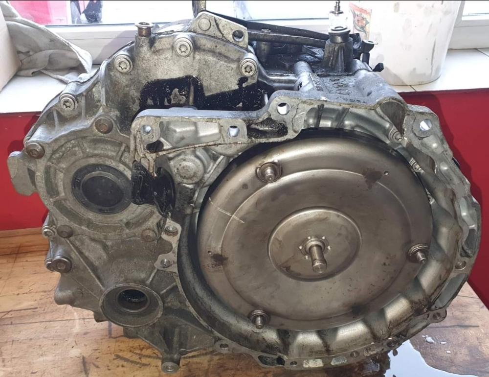

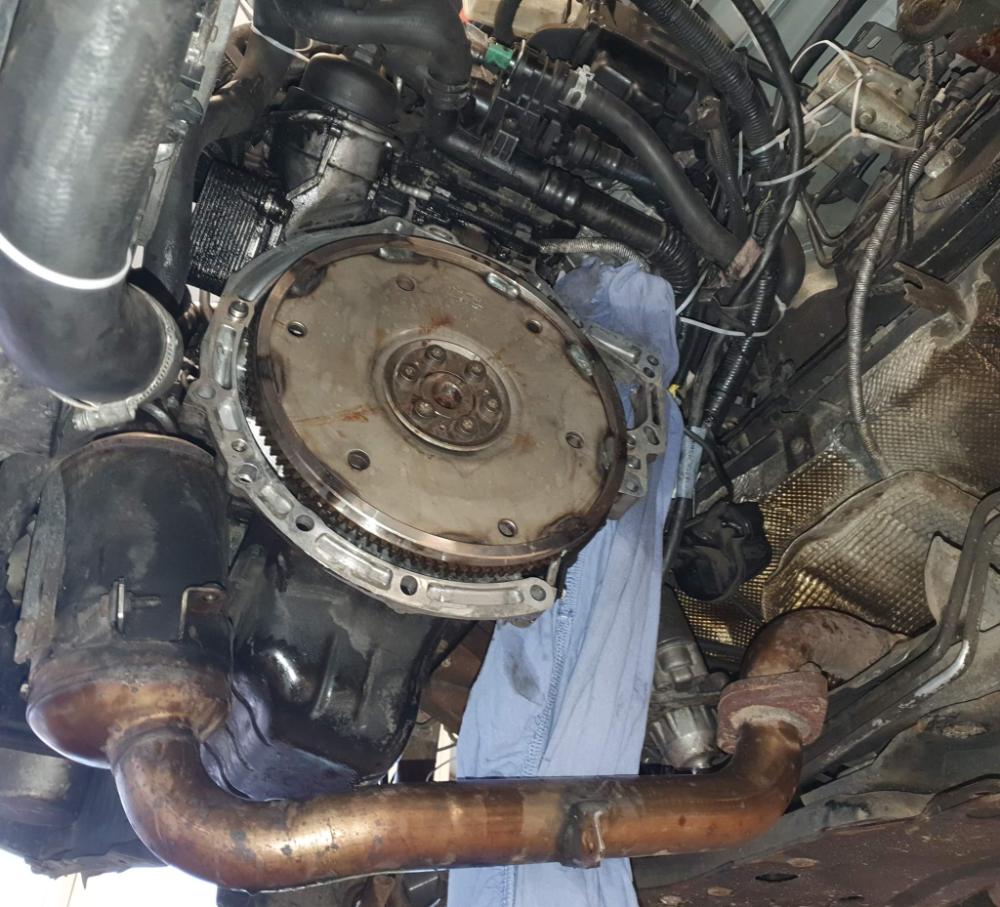

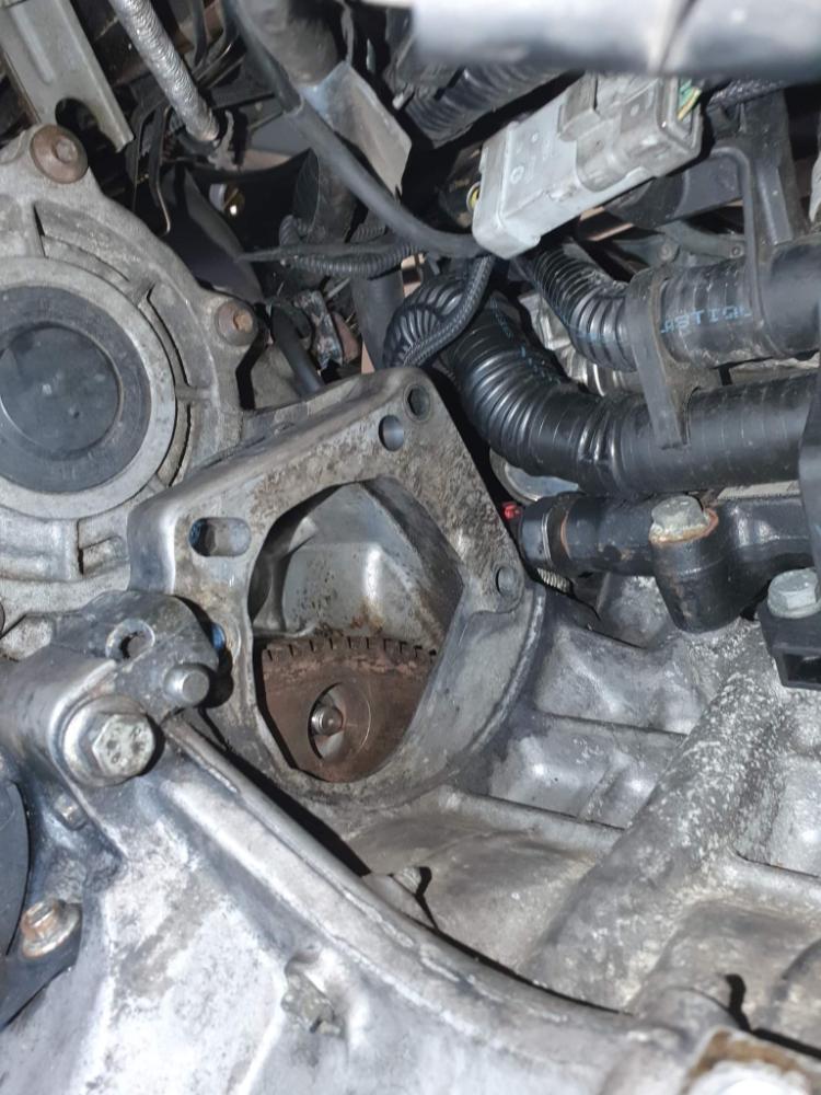

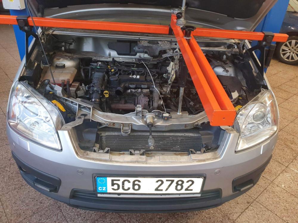

Tak předělání na manuál nebude potřeba, moje převodovka taky ,,šmajdala", tak jsem si sehnal jinou, a minulý týden se povedla výměna. Auto už jede fakt krásně, bez škubanců, ještě udělám proplach a oba převodové filtry. A auto bude po roce komplet hotové. :D :)
Zde přikládám ještě pár fotek z výměny.:
