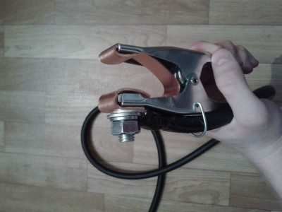

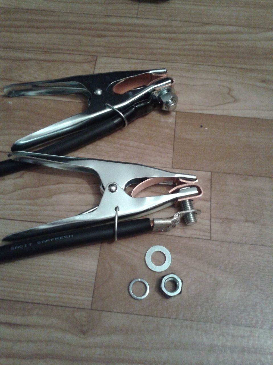

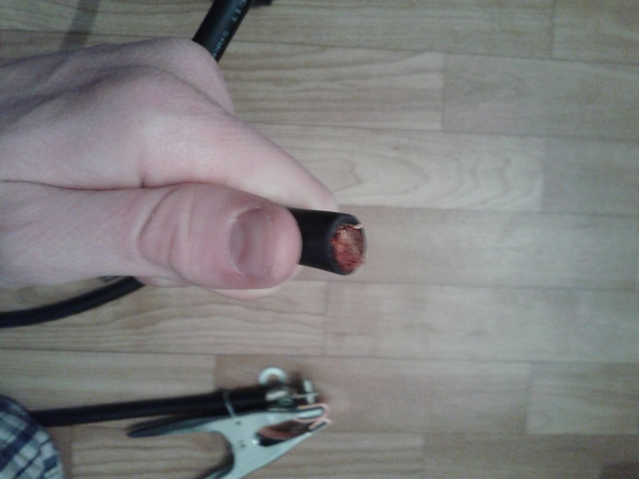

Startovacie kable, ktore som nosil doteraz nenastartuju ani 1.6TDCi. Z vyssie spominaneho testu sa najviac podobaju na "8. Filson Comfort 300 A" - prierezom a na moje prekvapive zistenie aj hlinnikovym kablom. Ked som ich kupoval este som skontroloval, kolko naozajstneho kablu (vodica) je privedeneho do svorky (nech neklame izolacia). A teda ci je aj medeny. Na oko to vyzeralo dobre. Ale trt, vodice nie su zviazane k sebe (medzi jednotlivymi vlasmi je vela vzduchu a tak realny prierez je ovela mensi) a to, co vyzera ako med je v skutocnosti hlinnik s nanesenou jemnuckou vrstvou medi (a aj to som si neni isty, ci to nie je len nejaka farba). Tak som sa rozhodol si to vyriesit po svojom
Takze tu je moja vyroba. Toto su fotky minusoveho kabla. Na plusovom este hutam nad svorkou a izolaciou. Preco, vid cervenym dole.
Ingrediencie:
2x 350A zvaracska zemniaca svorka
2m 50mm^2 kabla zo zvaracky

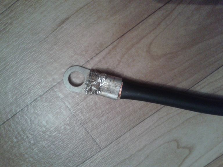

2x kabelove ocko
Postup: Nalisujeme kabel do ocka. Podla potreby pocinujeme.
Spoj omotame izolackou a zatiahneme do svorky.
HOTOVO.
Vyzera to jednoducho. No pocinovanie je pri 50mm^2 umenie. Chce to vykonnu pajkovacku a teplovzdusnu fukacku (aspon 400°C). Alebo asi este aj plamenom by to islo. Nie je to ale nutne. Len som chcel znizit prechodovy odpor toho spoja.
------ Taky tensi kablik
Na svorke su medenymi platmi prepojene obe kontaktne plochy. Co znizuje prechodovy odpor spoja.
(Admini mozu pripadne presunut do navodov).

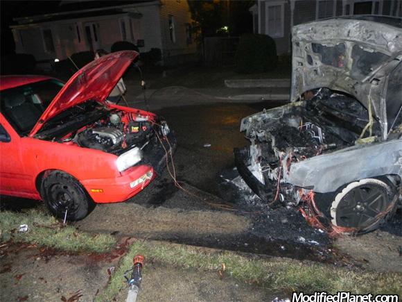

Nenesiem ziadnu zodpovednost za pripadne skody, ktore mozu sposobit podobne doma robene kable. Berte to ako inspiraciu. Kto sa do toho nevyzna, nech to necha tak. Skratove prudy baterie su stovky amperov (preto zvaracska vybava) a ako zvaracka sa to potom aj sprava. Nie raz vyhoreli obe auta. A ako zvaracka sa to sprava aj ked plusom skrtnete o kostru - vyleti iskra a svorka sa PRIVARI O KOSTRU - nejde tak lahko odtrhnut. Co ma za nasledok okamzite prehriatie, moznost poziaru pripadne znicenie elektroinstalacie (alternatoru nastartovaneho auta).
Takze NIE takto:
