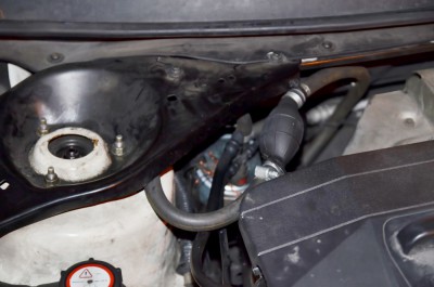

Mel jsem podobne potize se startovanim. 2x jsem odtahl do opravny a tam to nastartovat slo. Zadne zavady v pameti ridici jednotky. Ted pri hlubokych mrazech neslo nastartovat i v servise. Diagnostika nahlasila vstrik. Byly provedeny repasy vsech vstriku vcetne vysokotlakeho cerpadla. Jeden den v pohode a druhy den jsem nenastartoval. Nejaky chytrak v Mnichove v Nemecku ve vyrobnim zavode usetril a prestal davat do Mondea za zadni kolo nizkotlake cerpadlo, ktere tahalo naftu z nadrze. To, aby nafta nepadala zpet do nadrze mel zajistit zpetny ventilek v palivovem cerpadle pochybne jakosti. Naftu neudrzel, proto mi namontovali k palivovemu filtru gumovy balonek se zpetnym ventilem. Kdyby mi nekdy v budoucnu spadla nafta, tak ji jednoduse rucne natahnu zpet. Kvalitni zpetny ventil v balonku zatim perfektne naftu drzi a ja startuji na prvni brnknuti.

Tohle měla kdysi Ibiza 1,9D, ruční pumpička na palivovém filtru. Velmi praktická věc.
