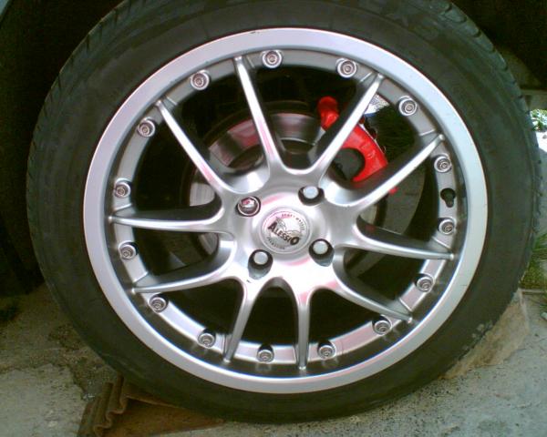

lidičky chtěl bych se vás zeptat,máte někdo zkušenosti koupě kol z jiných aut? Líbí se mi kola z peugeota-myslíte že je to nějaká velký problém?

to sou ony

mansart píše:lidičky chtěl bych se vás zeptat,máte někdo zkušenosti koupě kol z jiných aut? Líbí se mi kola z peugeota-myslíte že je to nějaká velký problém?
Na předešlém autě (Fiestě XR2i) jsem měl 15" kola z Peugeota ,na co si dávat pozor při koupi 1. kola z Peugeota mají větší středovou díru ,tak tam musíš nechat vysoustružit středové kroužky ,který jsou cca 1mm tlustý. 2. kola z Peugeota mají malé ET a nevím jestli bez úprav blatníku by jsi tam to kolo s pneumatikou dostal ,budou vyčnívat a můžou při propružení drhnout o blatník. :wink:

Příspěvek od mansart » 23.05.2007 21:28
Na ET sem se už ptal tak uvidím co dostanu za odpověď.... :)
A ja myslel,že ty kroužky stačí koupit.....:(

jeste jednou a vetsi :)

Vidím jenom křížky. :cry:

tak to se divím,dělal sem to přesně podle návodu :)
Ale mě se to občas taky stane.....
Vidí ještě někdo křížky???

Také vidím jen křížky, ale asi myslíš tyto viď 8)
