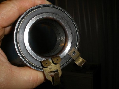

Tady ti pošlu foto ,je to sice na předek Fofo ,ale ten magnetický kroužek je pěkně vidět,udrží v pohodě i věšáček .Na druhé straně toho ložiska je jako by gumový plast a to už nemagnetizuje :wink:

a najdou se blbci , jéé pardon mechanici , co to dokazou dat obracene

miki21 píše:No a pokud má vzadu buben(což nevíme,že?),tak tam ten kroužek vypadá takhle

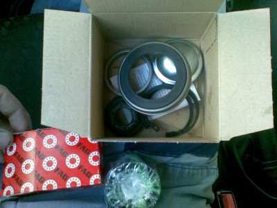

Zadni ložisko FAG PRO cena 1100,- :) je tam samozrejme lozisko matka, dve segrovky, ABS krouzek, vicko matice a jeste nejaky plechovy krouzek ale ten jsem nikam nedaval nebylo kam :wink:
