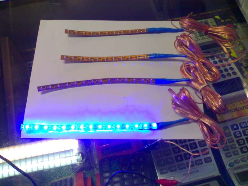

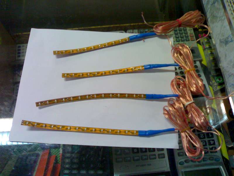

Příspěvek od Reno-hawr » 01.05.2010 22:26
tak už mám připravené osvětlení do vozu,led-diodové pásky,samozřejmě modré,asi nej barva. omluvte zhoršenou kvalitu fotos-mobil :oops:
ps:je to skopčené z mé galerie tak snad to nebude vadit
