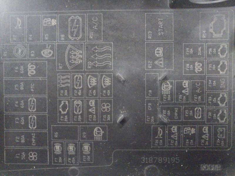

Díky za info,jěště z jedním kolegou jste detekovali to relé R8,s tím že mám zkusit vyndat pojistku F12(nebo podle určení na krytu) a pak se uvidí....zítra to zkusim pořešit
:palec_nahoru: tak dnes ráno pořešeno-unavenej kontakt na relé R8 tzn neustále sepnuto-trochu jsem ho napružil a vše funguje jak má....takže ještě jednou dík za radu :idea:
kryt pok.skříně v motoru
