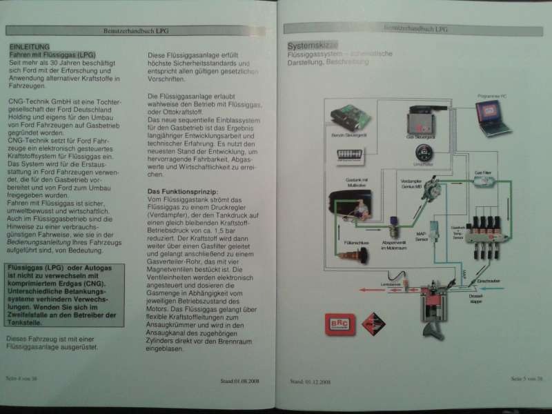

Označenie motora 2.0L Duratec-HE Bi-Fuel (145PS) MI4
LPG montuje priamo v závode do predpripraveného auta firma CNG-Technik GmbH.
Používa sa systém BRC.

Prikladám foto DE manuálu s popisom, fotkami a náčrtom systému.
