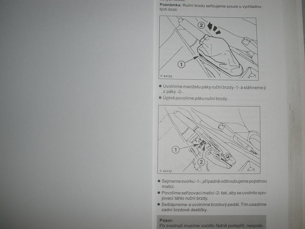

Dneska jsem si vyměnil zadní kotouče a desky. Ruční brzda má starašně rátkej krok. Kola jsou lehce přibržděná. Když odpojim táhlo tak se brzda zcela uvolní. Jako by to to táhlo něco přitahovalo. Ale nikdy jsem štelovák nenašel. Objevil jsem jen ten T kus. Ale tam nic není. Se samotnýma lankama se dá tahat bez odporu. Jo a na jedné starně je pérko více natažené než na druhém brzdiči. Původně jsem simyslel, že je to pérko slabé, ale takové pérko co by to utáhlo by bylo fakt hodně moc silné. Například rukou to nestáhnu zpátky (poloha odbržděno) Fakt je to divný a halva mi to nebere. Jako by se ty lanka smrskly :-)
Nenapadá vác co stím.
Možná až se ty kestičky s kotoučema ojedou a sednou si tak to bude ok. Ale podle mě by to takhle být němělo.
Díky za rady.

Podívej se na ten obrázek ,musíš povolit seřizovací matku ,tím si prodloužíš krok na ručce a vše bude ok. :wink:

Díky moc to je přesně ono!
