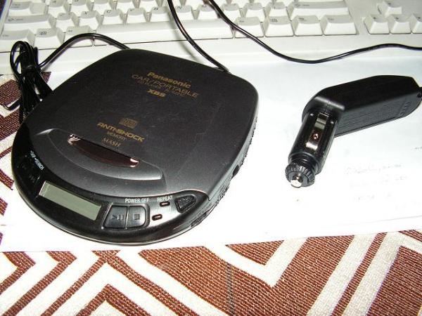

mam taky problem so zapalovacom... Chcem pripojit do zapalovaca discman s auto adapterom(original Panasonic) ale nejde mi to dobre zasunut.Treba kupit nejaky iny autoadapter trebars od Forda?Dakujem za kazdu radu!!!!

to matias:
Adapter na fotce vypada spravne. Ja mam vzdalenost od celni dosedaci plochy k zacatku pruznych plisku 13 mm u hands free kit. (Fotak mam pokazeny.)
Zkus to zasunout do jineho auta nebo do rozbocky - prodavaji se bezne u pump.

To pelen: o co ide... vytiahol som zo zapalovaca nejaky kus co tam asi? nemal byt a nemam ziadneho kamosa ani znameho u kt. by som to porovnal tak preto skusam tu. Vypada to ako koncek z toho adaptera co je vyssie na foto...Pravdepodobne predchdzajuci majitel to tam zlomil a vysral sa na to....A este jedna vec : pravdepodobne neni origos ani samotny zapalovac (pripalovac cigariet) lebo ked som skusal tak po nazhaveni vystrelil tak , ze som ho mal az na zadnych sedadlach. Teda nieco este nebude v poriadku s tou "brzdou" na zapalovaci....
